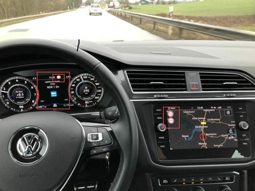

Mir ist kürzlich etwas aufgefallen:
Ich fahre auf einer Strasse auf der 50km/h gilt. Dieser Wert wird auch im AID angezeigt. Wenn ich an eine Baustelle komme an der ein 30km/h Schild steht dann wird dieses Schild (im AID) als zweites Schild "hinter" der angezeigten Geschwindigkeit 50km/h angezeigt. Es ist ja nichts Neues das im AID weitere Schilder hinter dem aktuellen angezeigt werden aber, wie ist das bei euch, wird die "neue" Geschwindigkeit nicht VOR der bisherigen gezeigt? Das war mir bisher noch nie bewusst aufgefallen. Ich glaube es war früher anders und ist nun, seit dem Tausch des IT Steuergerätes, anders.
Bei mir zeigt er generell nur 1 VZ an?! Wie soll das denn aussehen? 2 VZ?
Man sieht hinter dem Schild noch (leicht versetzt) den Rand eines zweiten Schildes aber erkennt nicht die Bedeutung des hinteren Schildes
Merkwürdig, bei mir nicht.
@chevie schrieb am 8. August 2019 um 10:11:39 Uhr:
Seltsam, ein zweites Schild hinter dem ersten im AID ist im Regelfall z.B. ein Überholverbot o.ä. aber doch keine zweite Geschwindigkeit? Das hatte ich noch nie. Fahre ich z.B. in eine AB-Baustelle und steht dort ein 60km/h Schild, wird auch nur diese Geschwindigkeit bei mir (im AID) angezeigt.
Es wird immer nur das aktuelle gültige VZ angezeigt, nur bei zusätzliche Zeichen wie z.B. 80km bei Nässe wird ein zweites Verkehrszeichen im AID und Navi angezeigt.

Ja kann ich bestätigen. Insbesondere wenn 30 nur zw. 22 und 6 Uhr gilt erkennt er das Zusatzschild nicht.

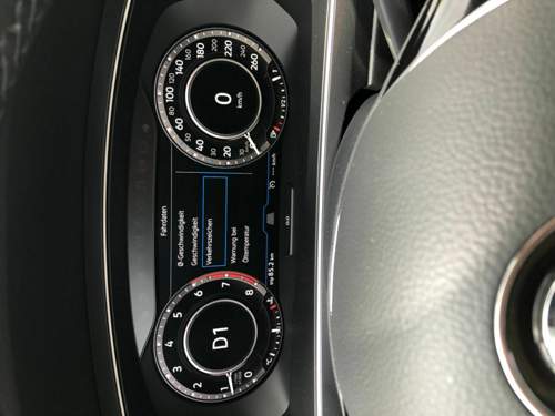

Man kann sich ja auch im AID (Gen. 1 & 2) die VZE in die Mitte holen. Dann werden bis zu 3 Zeichen angezeigt.
So z.B. dann auch die 30 und 50 mit einem Zeitschild.
Die Schilder werden kann nicht mehr überlappend angezeigt, sondern nebeneinander.
„Hintereinander“ werden die Schilder bei mir nur in der oberen, kleinen Statuszeile des AID angezeigt, wenn die große AID Fläche in der Mitte durch andere Anzeigen belegt sind, bspw Navi-Karte oder Radio / Telefonansicht.
Ist für die Mitte des AID die VZE angewählt, werden dort auch Zusatzzeichen nebeneinander angezeigt, genau wie auf der Navikarte des DM.
1
2
Hmm, dann muss ich das nochmal prüfen. Mir fielen die Doppelschilder nur bei dem 30er Schild auf weil da kein anderes Schild zusätzlich war. Danke euch für die Infos
