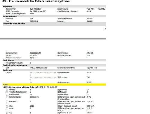

So hab nun einen Scan gemacht.
Siehe Foto
Vze-1
Kompletter Auto-Scan als Datei hier anhängen bitte
Hier der ganze Bericht.
Das mit denn Komponentenschutz ist klar, kommt vom neuen Radio.
Unter der Voraussetzung, dass die Anpassungskanäle für die VZE in A5 alle stimmen:
Setz mal noch Byte 24 Bit 7 im 5F (PSD), das fehlt nämlich.
Wenn das keine Heilung bringt, tippe ich darauf, dass das 5F wegen dem Kompo die PSD nicht freigibt.

@hadez16 schrieb am 6. September 2019 um 07:56:43 Uhr:
so ich habe das mal getestet.
Funktioniert leider auch nicht.
Ich habe habe von einem User noch denn Hinweis bekommen das die Camera von Index F auf Index G geupdatet werden muss.
Ich wüsste nicht weshalb das nötig sein sollte.
Vielmehr tippe ich auf den Komponentenschutz.
