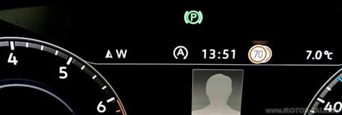

bei mir wird das zweite Schild im KI als Schatten angezeigt, im Display des DM aber beide nebeneinander, wenn die
Navikartenansicht gewählt ist.
@-Inspektor- schrieb am 6. Februar 2018 um 09:11:12 Uhr:
Ist bei mir genauso.
Ich meine, dass es mit dem letzten Kartenupdate aufkam.

@Soddel schrieb am 6. Februar 2018 um 09:23:50 Uhr:
Ganz oben kann man nur ein Schild sehen!!! 2 Verkehrsschilder gehen nur darunter im AID Bordcomputer.
Mehrere gehen schon oben...nur halt übereinander versetzt
Hallo Helldriver, AID gibt es nicht im SV, insofern MFA.
Ah ok...hatte ich nicht mehr im Hinterkopf. Rechte silberne Wippe am MFL drücken bis Fahrdaten dann mit den rechten Pfeilen hoch/runter nach Verkehrszeichen suchen
