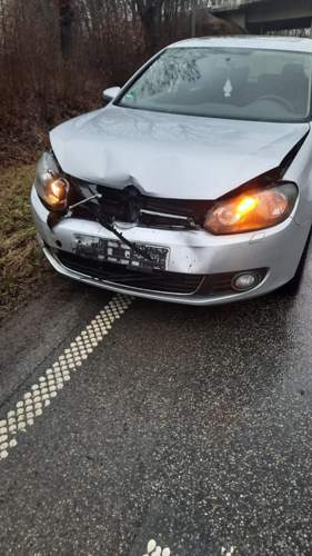

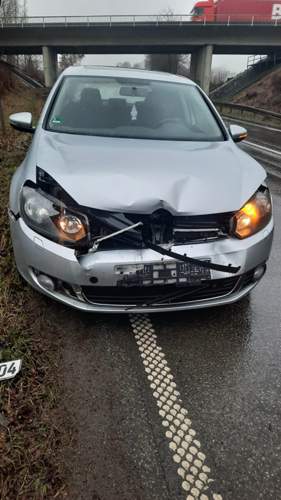

Hallo meine Frau hatte einen Auffahrunfall mit ihrem Golf 6 Baujahr 2011 125.000km 77PS Automatik Diesel. Ich habe mehr Infos als Bild eingefügt. Jetzt hat mich die Werkstatt angerufen und laut ihm lohnt sich eine Reparatur nicht wirklich. Es würde um die 3000- 4000€ Kosten auf den ersten Blick und dabei könnte sogar weiter hinten noch mehr sein im schlimmsten fall dann noch mehr. Er würde es auch abkaufen ich soll mich etwas schlau machem und ihm dann mal einen Preis nennen. Könnt ihr mir da behilflich sein entweder reparieren oder verkaufen und wenn ja was wäre die schmerzgrenze? 2021 gekauft für 9000 und 2022 sogar zahnriemen neu gemacht. Insgesamt 10k an gesamtkosten gehabt. Zustand jetzt siehe Bilder. Ich bin mega dankbar für eure Hilfe. Beste grüße

Ich persönlich würde den richten, wenn die Airbags nicht ausgelöst haben .
Brauchst aber fast die ganze Front :
M.Haube ,
Schlossträger ,
Wasserkühler ,
Kondensator ,
Kühlerlüfter ,
Scheinwerfer ,
Stoßfänger ,
und viele kleinigkeiten
Kotflügel sehen so erstmal gut aus .
Nun ist die Frage in welcher Ecke du lebst ?
Es gibt gute gebrauchte Teile .

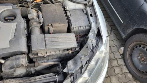

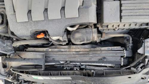

Habe jetzt noch mehr bilder von dem fahrzeug
Sieht alles in allem reparierbar aus , kostet halt etwas.
Wenn du weißt was du an dem Auto hast dann reparieren und wenn nicht dann halt abstoßen.
@SteCla530d was glaubst was es ca kosten kann wenn der längsträger net verzogen ist und wenn der verzogen ist? So 2 laut bildern geschätzte preise
Wenn der L.träger verzogen ist dann wirds " TEUER " . Aber es sieht nicht so aus. Leider brauchst aber alles vorne .
neue Front wird nicht billig.

Auf deinen letzten Bildern sieht es aus als wäre der Klimakondensator krumm und der Ausgleichsbehälter vom Kühlwasser sieht auch leer aus ? Das wären dann nochmal etwa 300€ für einen neuen Kondensator & Kühler .
Das Lackieren von Motorhaube , beiden Kotflügeln und Stoßstange sofern es nichts schon in der Farbe gibt kostet sicher wenn man keine Beziehungen hat 1.000 - 1.500€ .
