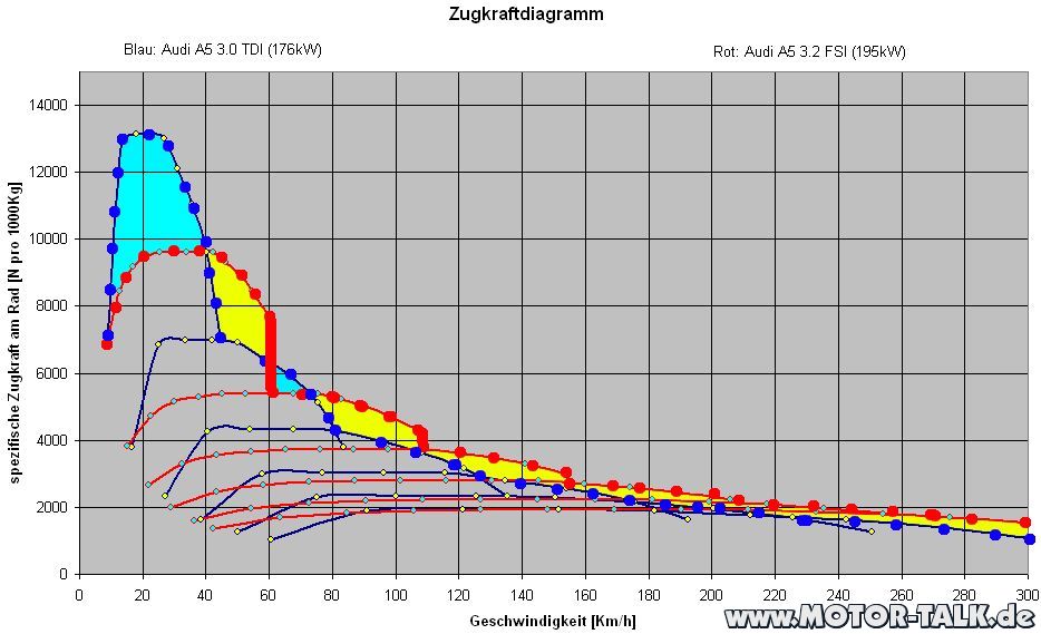

Da ist sie wieder, die sofort giftige Abwehrreaktion der TDI-Fahrer sobald man ihnen sagt dass ihre Karre KEIN Porschekiller ist.
Zum besseren Verständnis sei der mittlerweile geschlossene Thread "Drehmoment und Leistung" zu empfehlen oder das von Caravan erstellte Radzugkraftdiagramm der beiden Motoren:
http://www.motor-talk.de/.../Attachment.html?...
Man sieht ganz deutlich dass der TDI durchgeschalten keine Chance hat und selbst bei dem von dir zitierten 4. Gang 80-140 nur minimale Vorteile aufweist während der Benziner das im Gegensatz zum Diesel komplett im 3. machen könnte und dann locker vorbeizieht.
Die Physik kannst du nicht verbiegen...und wenn du dich auf den Kopf stellst 😉
Aber lass gut sein - eine Diskussion hat keinen Wert wie wir leider schon mehrfach feststellen mussten.
Der Threadersteller kann sich anhand unsrer bisherigen Ausführungen ein eigenes Urteil bilden.
