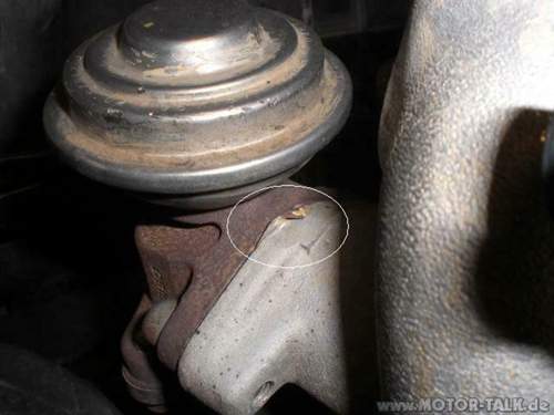

Da Finde ich NIX wo ist denn die AGR ich denke mal an der abgasanlage beim Motor (Krummer) gegent oder ?
owei owei ....
vom Krümmer geht zum Saugrohr nen Rohr das oben am Saugrohr mit ner Druckdose versehen ist.
Man löst das Rohr samt Druckdose vom Saugrohr und ersetzt die Dichtung durch ein geschlossenes Blech das man sich unter zurhilfenahme der alten Dichtung anfertigt.
Den Unterdruckanschluss oben an der Druckdose lässt man auch gleich weg und unten am Krümmer kann man wenn man langeweile hat ebenfalls nen Blech statt ner Dichtung rein legen.
MFG
meins is von einer (entleerten) Bierdose 😁
So ungefähr soll das dann ausschauen... 😉
Agr-mit-blechteil
