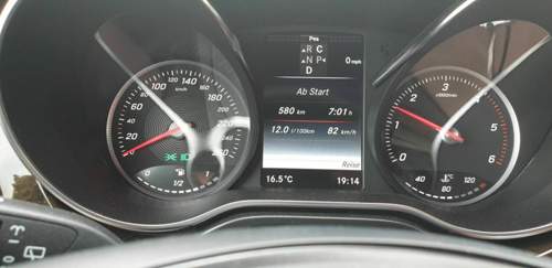

Kann mich nur wiederholen: Mit 2500kg Anhänger und voll beladen zwischen 11 und 13 Litern je nach Streckenprofil. Angehängt ein Foto bei Abschluss der Strecke Renesse-Hamburg letzten Monat.
Geschwindigkeiten auf der Bahn immer zwischen 105 und 110 auf der Tachoanzeige. Ich finde das ok für 5,7to Gesamtmasse. 😁
