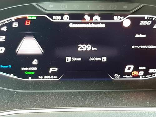

Nachdem ich bisher fast ausschließlich elektrisch gefahren bin habe ich die Urlaubsfahrt nach Tirol mal zum Einfahren des Motors genutzt. Auf der Rückfahrt überwiegend im S-Boost. Die Beschleunigung ist gigantisch, und er hat ohne Probleme bis auf 214 km hochgezogen.
3 Dinge haben mich überrascht:
1) Weniger als eine halbe Tankfüllung für gut 300 km.
2) Er versucht ja möglichst bis auf 50% Akku nachzuladen, und das tut er erstaunlich schnell.
3) Nach der Ankunft über Nacht an die Box ergab morgens eine Akku-Reichweite von 59km (siehe Bild). Ist vermutlich nicht von langer Dauer, sieht aber gut aus.
