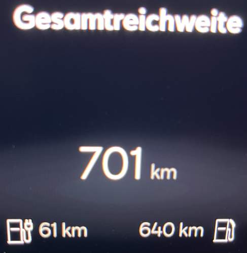

Heute hatte ich nach dem Aufladen angeblich 61 km Reichweite elektrisch, was nicht zu meinen bisherigen Erfahrungen mit max. 45 km passt ;-)
Man merkt wenn es wieder warm ist, dann wird die Prognose deutlich optimistischer. Hängt auch immer mit vom Verbrauch am Vortag ab.
