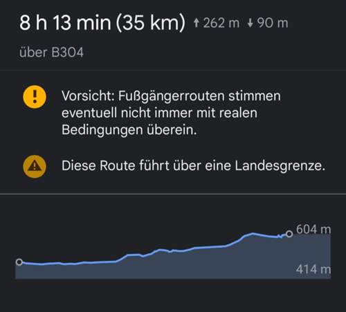

@brtschnk
Sehr interessanter Test, vielen Dank für deine Mühen und die ganzen Details.
Könntest du mal nachsehen wie viel Höhenmeter es auf deiner Route gibt? Das geht in Google Maps, egal ob auf dem Smartphone oder Computer ganz einfach:
1. Start- und Zieladresse deiner Route eingeben
2. Dann Navigation für Fußgänger auswählen
Die Route ist dann zwar etwas anders weil für Fußgänger, aber man einen Eindruck gewinnen um wie viel Höhenmeter es ungefähr geht.
Höhenmeter auf 35 Km Strecke
