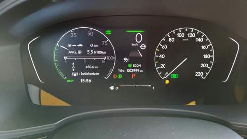

Heute ging es wieder an die Tanke, davor noch ein Foto gemacht, Bilanz von 2 Monaten, da waren auch noch einige frostige Tage dabei.
Aber jetzt zählts, nun muss eine 4 vor dem Komma stehen.
Verbrauch März-Mai
