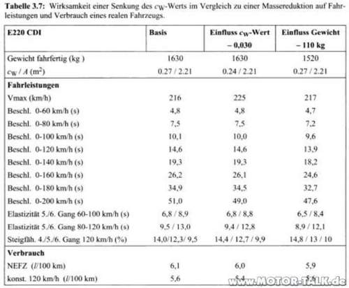

Original geschrieben von BjoernX
Mir ging es nur um einen Vergleich, bei normalen Geschwindigkeiten... 😮 ob sich da wirkliche Unterschiede, zwischen kleineren und grösseren Motoren ergeben... oder eben nicht. Theoretisch sollte ja das leichtere Auto, mit dem kleineren Motor auch weniger verbrauchen😉
Bei 120 km/h macht das Gewicht nicht so viel aus (s. Bild). Ja, würde mich auch interessieren, wie der 80 PS bei
