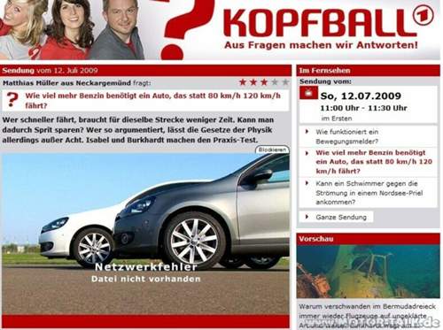

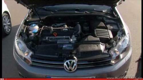

Original geschrieben von HEWE
Hier im ----->Test<----- braucht ein
1.4TSI mit 122Ps bei konstanter Fahrt nach Tacho 120km/h schon 7,6Liter.😕
Das es 1.4TSI 122Ps sind sieht man nach etwa 1min des Films. Die Motorhauben sind mal auf. Man kann den Film auch kurz anhalten.
Tacho 120km/h (siehe Film) sind bei VW oft nur 112km/h real. Hier im Test sogar nur 110km/h.
----->KLICK<-----
Wenn ein 1.2TSI 105Ps BMT dann bei 160km/h 8 Liter verbrauchen soll hat VW wohl ein ganz neues Einsparpotenzial gefunden. Ich glaube es jedenfalls nicht.😎
Diesen Test kannst, wie die meisten, in die Tonne treten.
Zum Glück zahle ich keine GEZ gebühren dafür. Das ist höchstens AutoBild Niveau.
Die hätten den Test einem Auto 2mal durchführen sollen, und den Tempomaten einrasten bei der Zielgeschw.
So kann sich halt jeder denken, warum das nicht Aussagekräftig ist, Serienstreuung, Reifendruck, unterschiedliche Fahrer,....
Knapp 8L/100km@120km/h widerspricht jedenfalls den allermeisten Erfahrungen mit dem Motor. 1-1.5 Liter weniger wäre korrekt. Außerdem ist es ganz schön mutig von dir, aus dem kurzen Blick auf den Motor auf die Variante zu schließen. Warum kann das kein 1.4 160 PS Motor sein??
@ calzifer,
es handelt sich um 122 PS TSI. Das sieht man bei Zeit 1.02 als der Motorraum zu sehen ist (siehe Anhang)
Zum Vergleich schärfere Fotos verlinkt:
** TSI 122 PS **         ** TSI 160 PS **
Der Tempomat war mit 80 km/h  kurz in einem Auto im Video zu sehen. Daher denke ich schon, dass sie beide mit Tempomat gefahren sind.
Ansonsten bin ich mit dem "Experten" auch nicht einverstanden: Zwei Autos sind wegen Serienstreuung NIE identisch. Besonders auch dann nicht, wenn ein Wagen nur 4300 km und der andere 11500 km auf den Tachos haben.
Gruß Vilent
Tsi-122-vom-video

Original geschrieben von calcifer
... Warum kann das kein 1.4 160 PS Motor sein??
Moin,
den 118 kW erkennt man an der großen Scheibenbremse vorne, Vergleichsbilder anbei.
VG myinfo
01-scheibenbremse-kein-118kw
02-scheibenbremse-vorderrad-118kw
