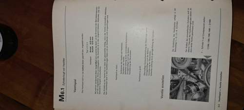

Moin die Herren.
also die Diskussion sollte ja klären kalt oder warm. Da ich nun ein tiefgläubiger Mensch bin, habe ich die Bibel befragt. Bildausschnitte aus dem historischen Werk, Buch Heinrich Nordhoff, Psalm 1948-1968.
@Inschinehr: Somit wäre Dein Wunsch nach entsprechenden belastbaren Quellen erfüllt.....
Im Übrigen kann man der Anweisung entnehmen, dass sich nicht alle Komponenten einfach ausdehnen, und dann bei betriebswarmen Motor einfach genauso in den (dann ausgedehntem Materialzustand) bleiben, sonder sich zunächst eine Vergrößerung des Spiels einstellt, dann wieder auf die eingestellten Werte zurückfällt.
Ist für mich auch nachvollziehbar, denn hier liegen ja verschiedenste Materialien in diversen Güten vor. Die haben damals sicher auch ihre Tests gemacht und dann auch das Material entsprechend gewählt, damit dann ein betriebssicherer Zustand entsteht.
Und - Einstellen bei heißem Motor oder nicht - hin oder her. Ich persönlich halte mich an die ANweisungen der Bibel. Obwohl man vermuten könnte, wenn also das Spiel auf die eingestellten Werte zurückfällt, dass es auch bei heißem Motor geht. Wobei ich mir auch nicht vorstellen kann wie man ein 0-Spiel messen soll....oh, doch, Röntgenbild! :-)
Ach, da fällt mir ein. Wir haben ja oft gaaaanz andere Materialien im Einsatz..... Stangen, Kipper, Nocken und Zylinder....ob die Bibel da auch noch gilt? Oh, mein Schöpfer, bewahre mich vor Ketzerei!
01-cover
02-ausgabe-wekstatthandbuch
03-anweisung
Hm, echte Sch...-Qualität wird das beim hochladen der Bilder.
Hier ein Link zum Download in originaler hochauflösender Qualität.....
https://1drv.ms/u/s!AgY3RD1DgJDXmNcM56mBqyI_IQUueg?e=RgdLR7
Gruß aus dem Bibelfesten Frankenladn
Harald
