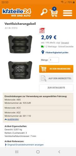

Kurze Frage noch..
Ich hab gehört, dass diese SicherungsKeile der Ventilschäfte gerne mal fliegen beim ausbauen. Hab mir daher zur Sicherheit 3 neue mitbestellt.
Sind die richtig? (S. Bild bitte)

Du machst, und bestellst zu viel. Mach das was ich Dir sage. Die Keile fliegen nur weg, wenn man sich blöde anstellt.
