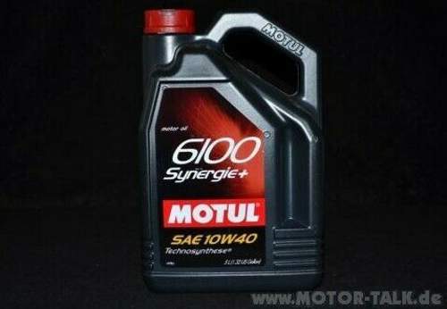

was ist mit dem "MOTUL 6100 Synergie+ 10W-40 Motoröl 5 Liter 10W40 "
das gib ich meinen Gölfe immer 😕

wozu ein 10W 40, wenn ich für das gleiche Geld ein 5W40 mit besseren Freigaben bekommen kann? Oder hat das ne 229.5? Nein. Teuer ist das auch, im Vergleich. Ich habe die Suppe im freien Teilehandel schon für 36,-- Euro für 5 Liter gesehen 🙄 - viel zu viel. Es ist sicherlich das beste 10W 40 das man kaufen kann, keine Frage, nur mir persönlich ist es zu teuer wenn ich das Highstar beim Praktiker für 18 Euro bekomme.
hab mir gleich 20 L gekauft 100€ 😁😁😁

...wäre mir ehrlich gesagt immer noch zu teuer 😉. Aber lassen wir das. Es gibt den Ölthread und meine Meinung zum 10W im 827er ist bekannt: ich halte es für nicht zielführend bei den Möglichkeiten die es heute gibt und vor allem zu den Preisen. Nur das wir uns da richtig verstehen..., ich sage nicht, dass modernere Öle jedweder Viskosität und Freigabe kompromisslos einsetzbar sind, ich sage nur, dass ein 5W 40 mit entsprechenden Freigaben aus meiner bescheidenen Sicht das Optimum für diese Motorengeneration darstellt.
