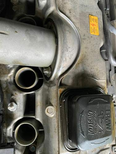

Habe eben festgestellt, dass mein Öldeckel zwar fest ist, er aber die Dichtung zwischen Öldeckel und Haube gar nicht andrückt! Die liegt quasi lose da unter.... deswegen sind wahrscheinlich die Zündkerzenschächte 1-4 voller öl.... kann es sein, dass der beim Ölwechsel beschädigt wurde? Oder kann der noch weiter runtergedrückt werden?
Oder wird die untere „lose“ Dichtung von der MotorAbdeckung erst fest angedrückt? Und da ist ne Nase dran, wo gehört die hin?
Schrauben zu lang ? Öl in der Bohrung ? Schrauben gehen nicht weit genug rein?
Erneuere die Dichtung vom Öldeckel und mach alles sauber. Mit den Jahren dichtet der Deckel nimmer ab.
Ich hab einen neuen Deckel und eine neue Dichtung liegen.. die Frage ist halt, ob das so wie beschrieben normal ist und wie die Dichtung liegen muss... die liegt ja einfach lose aufm Deckel rum...

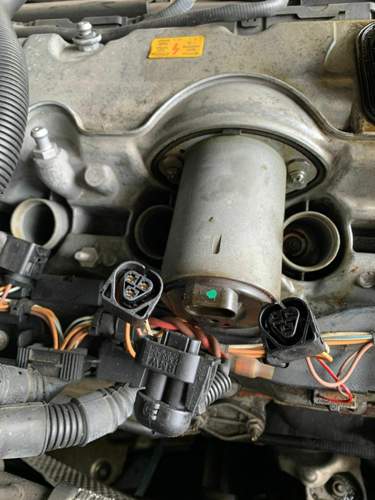

Warum sind da Plättchen unter den Schrauben?? Falsche Länge?...
Hab die in einem Video schonmal gesehen, also könnten da auch hingehören..
Das gehört so. Anpressdruck besser verteilen. Ich hoff du hast den Elektromotor des VVT in die Grundstellung gedreht.
Der muss doch nur bis kurz vor Verstellung eingedreht und angezogen werden? Dann Zündung an und der stellt sich dann doch selber auf die Solleinstellung.
So hab ich das beim n46/47 gemacht und passte.
Also mein Plan ist, den mit 4er Inbus im Uhrzeigersinn zu „entspannen“, bis leichter Widerstand kommt, dann n Stück zurück.. danach die Schrauben entfernen und gegen den Uhrzeigersinn langsam rauszufahren und dann müsste ich ihn theoretisch in der Hand haben, richtig?
Ach du willst den erst jetzt ausbauen? Ich dachte das hättest schon erledigt.
Stecker ab, Schrauben ab dann mit der Hand, ich meine gegen Uhrzeigersinn, drehen bis er vom Verstellritzel frei ist und dann raus nehmen.
Einbau in umgekehrte Richtung.
