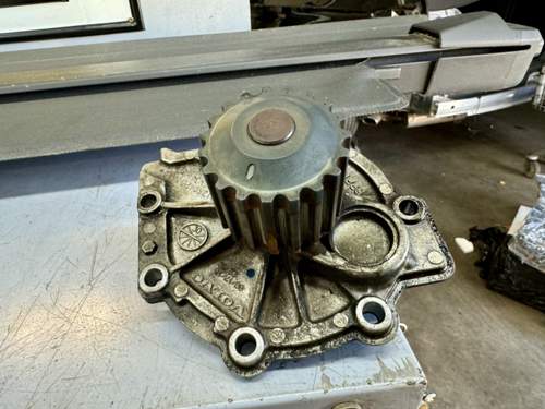

Heute meinen V70 3 VEA D4 vom 300Tkm Service (bei 296820km) abgeholt.
Inspektion mit Öl und allen Filtern (mitgeliefert), Zahnriemen mit WaPu und allen Riemen, Kurbelwellen Riemenscheibe*, VentilDeckeldichtung und Motorreinigung zusammen 1265€ inkl Teile.
Der Zahnriemen sah noch sehr gut aus und hätte sich anstatt 150Tkm wohl auch 240Tkm gehalten (wie ursprünglich konstruiert). Die WaPu ist jetzt auch erst neu gekommen und zeigte weder Undichtigkeiten noch Lagerspiel. Ebenso die Umlenk- und Spanrolle. Bravo!
Einzig die Kurbelwellen Riemenscheibe zeigte beginnendes Spiel und habe ich präventiv mit wechseln lassen da es Anzeichen von verschlechternen Schwingungsdämpfern gab. Da eh alles ab war, war es fast nur Teilekosten.
