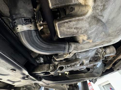

@~293500 Ich kann aktuell noch von nem Riss im Turboschlauch (Druckseite zum Ladeluftkühler) berichten. Erkennungszeichen: Motorchecklampe an, Hinweis Reduzierte Motorleistung und deutliches Zischen /Rauschen bei bestimmten Fahrsituationen.
Grund: ein Riss im Schlauch
Zum Glück schnell und einfach von unten zu tauschen ohne Spezialwerkzeug
Kosten: 75€ der Schlauch und 20€ für 2x Hebebühnenbenutzung (in die Kaffekasse)

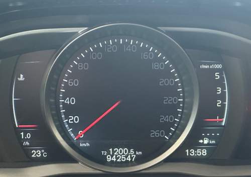

Bin gerade zufällig auf dieses Exemplar gestoßen:
2015er V70 D4 (VEA) mit 943.000 km.
Mobile
Hoppla! Da würde mich die Reparaturhistorie interessieren. Aber insgesamt schon eine satte Laufleistung für ein Auto. In einer Facebook-Gruppe wurde kürzlich ein 2012er Mercedes E350 CDI mit 1,6 Millionen Kilometern vorgestellt… Geht wohl alles mit moderater Langstreckenfahrweise und Wartung und Pflege.
@aktuar schrieb am 26. September 2024 um 10:29:03 Uhr:
Mobile
