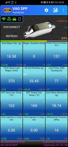

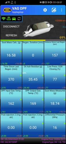

Hmm, bei mir die Corona-Werte von D4204T5 sehen anders aus: 14,55g Letzte Regeneration war erst vor 142,56km
möchte gerne meine aktuelle Erfahrung mit 1,6 TDI berichten. Die Regeneration im Stadtverkehr kommt ca. nach 220 Km. Laut VW Forum ist es Stadt der Technik nach letztem Update. Früher war es wie es auch bei Volvo war: 800-900Km. Heute 400km Autobahn und 200 Km Stadt.
Hat jemdand es aktuell bei Volvo beobachtet?
Der DPF Füllstand ist ja auch schon fast halbvoll mit Asche, dann hat auch weniger Ruß Platz bis zur Regeneration.
Auch mögliche dass mit einem Injektorbwas nicht stimmt. Tropft der nach oder zerstäubt nicht mehr ordentlich steigt auch die erzeugte Rußmenge.
@Wertzius schrieb am 2. Mai 2021 um 23:42:11 Uhr:
dachte ich auch zuerst, dass da erwas nicht stimmt, aber es scheint wirklich so bei vielen zu sein: 220-280Tkm ist dann Schluss mit lustig und DPF muss neu. Klar, bei Volvo ist/ war es anders. Bei Ford waren viele DPF bereits mit 150Tkm hin.
Ganz klar falsches Forum hier! :-) Worüber reden wir hier (EA189 oder EA288)? Feste maximal Regenerationsintervalle sind beim VEA 1.200Km, bei VAG 600Km. Des Weiteren unterhalten wir uns hier gerade über 4 verschiedene Technologien, die nicht 1 zu 1 vergleichbar sind. Auch ist das Volvo Update R29939* nicht mit dem Dieselskandal-Update vergleichbar, daher halte ich Deinen Ansatz für falsch. Aber....! Im Gegensatz zu Volvo findest Du für die EA's die alten Flashfiles der MSG's im Netz zum Download und daher wäre ein Downgrade möglich. Und noch eine Anmerkung. Die Angaben für die Russ- und Aschemasse in Deinen Abbildungen sind abgeleitete Werte, die alleinig auf einem Modell beruhen. Solche Tools gaukeln einen eine Menge Info's vor, die aber gar nicht vorhanden sind. Sollte Dein EA also häufig regenerieren, so schaut man sich als allererstes den Differenzdrucksensor an, der beim Tausch aber angelernt werden muss! Und jetzt wieder zurück ins richtige Forum :-)
Ich habe wirklich auf Deine Meldung gehofft. Danke Dir! Dif-Schlauch wollte ich noch heute begutachten. Und einfach weiter-fahren-beobachten :-) Es sind halt die erste 1000 mit dem VW.
