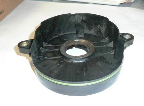

Bei der letzten Überprüfung ist aufgefallen, dass der Kurbelwellensimmering (beim Keilriemen) undicht geworden ist und das Öl auf den Zahnriemen topft. Glück im Unglück, denn das hätte auch mit einem gerissenen Zahnriemen samt Motorschaden enden können. Der freundliche Mechaniker meinte, es sei untypisch, dass dieser Simmering bereits nach 5 Jahren bzw. 76.000km hinüber wäre.
Reparatur: Simmering ( Kunststoffteil mit 2 Schrauben montiert 42€) und Zahnriemensatz ( 220€) mit Arbeit 700€ ohne MWst.
Meiner Meinung nach Materialfehler oder Montagefehler....
Auto: XC60 12/2015 D2 110kW/Diesel 75.000km
Der Simmering sieht auf einer Seite schief eingesetzt und verrieben aus...
