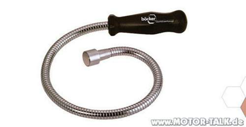

Ach ja 😁 dann und wann fällt mir auch schon mal was runter.Als Bergungshilfe häng ich mal was an 😉 ,hilft auch beim Kerzenwechsel 😁

Magnetheber

eine ähnliche Bergungshilfe habe ich auch, zwar nicht flexibel wie Deine aber dafür mit Teleskopstab. Das Problem bei der Geschichte ist nur, man muss das was da runter gefallen ist erst mal sehen, also finden. Die "Bergung" ist dann einfach.

Diese Bergunsghilfe hat mit einiges an Nerven und zusätzlicher Arbeit erspart - habe genau das abgebildete Werkzeug 🙂
Wenn ihr mal in den Genuss kommt, ein Glühsteuergerät bei einem M57TÜ/TÜ2-Motor zu tauschen ohne Demontage der Ansaugbrücke - dann werdet ihr verstehen, weshalb ich diese Bergungshilfe liebe 😉
