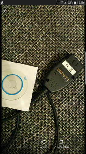

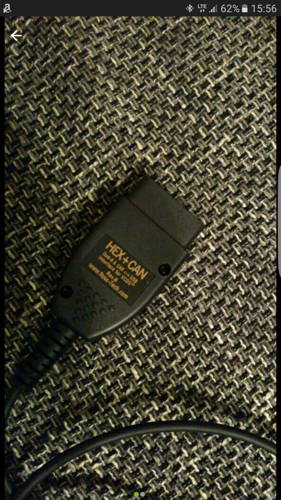

Hallo ich kann bei ebay Kleinanzeigen ein Ross-Tech Kabel 15.7.1 nebst Software für einen guten Kurs bekommen. Frage: kann ich damit meinen Passat B7 BJ 2014 in vollem Umfang auslesen und codieren? Und kann ich zu diesem Kabel auch die neueste Software 16.8.4 von VCDSpro runterladen und nutzen?
Screenshot-20170110-155637
Screenshot-20170110-155639
Ist laut Bild zweifelsfrei 'ne Fälschung.
Ah okay woran siehst du das?
Unter Anderem an den Kreuzschrauben. Wurde hier aber schon des Öfteren durchgekaut, woran Plagiate zu erkennen sind.

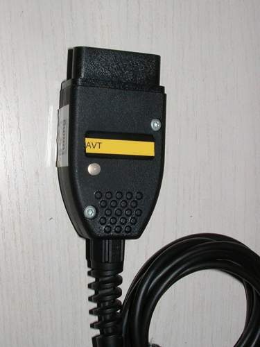

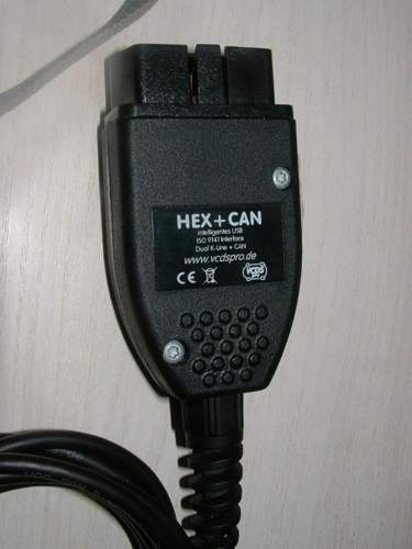

Ganz einfach mal dein Foto mit original Ross Tech vergleichen.
Oder hier mal abgleichen.
http://vcdspro.de/produkte/faelschungen/

Oder an der altbekannten cd mit blauen Ring aus China ....oder daran das auf dem Original Interface NIE ein Versionsnummer steht...
