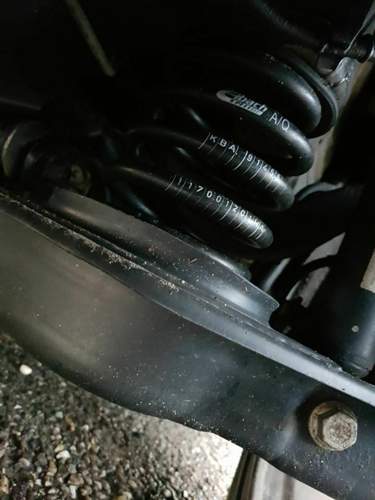

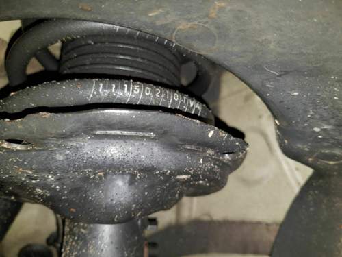

Ich schaue gleich morgen früh mal nach bzw. mach ein paar Fotos.
Bin echt gespannt was da nun los ist....
Also Fotos sind gemacht.
Das erste Foto ist von der HA
und das zweite von der VA
Hoffe es ist gut sehen ....

Das ganze Geld um sonst, fast um sonst vorne stimmt es ja.
Dann gleich morgen mal einen Termin machen lassen.
