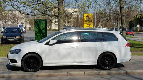

Hey danke dir. Fährt sich auch nicht zu hart und man gemütlich weite strecken fahren. Eibach 45-50 va / 35-40 ha
Hallo Danvandyk, sieht super aus. So hätte ich meinen auch gerne. Hast du das Standardfahrwerk drin gehabt?
Reicht das Eibach Sportline Kit oder müssen auch neue Dämpfer rein? Muss man das beim TÜV eintragen lassen?

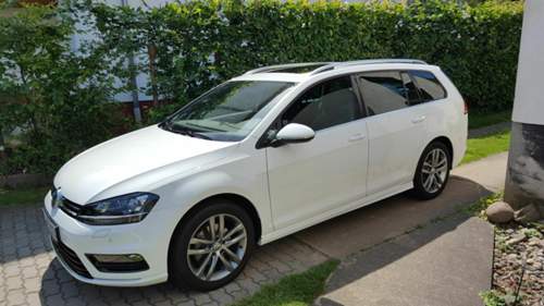

Hier die Bilder von meinem, stört mich wirklich er muss runter.
Gruss Rafael

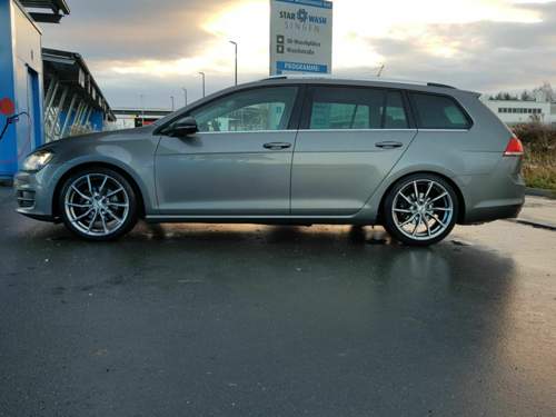

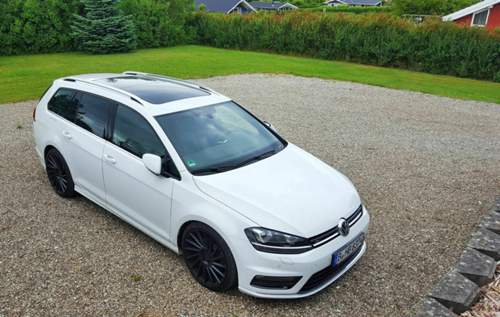

Ja Rafael genau so sah meiner auch aus. Ich schau mal auf meinem altem Handy und mach mal nen Bild vom Original rein. Hatte beim Kauf leider nur 17 zoller bei. Jetzt fahre ich keskin kt17 auf 19zoll. Haben nur dieses h&r federnkit verbaut was es speziell für den Variant gibt. Aber weiss jetzt nicht wie tief. Die waren. Müsste ich Kumpel nochmal fragen der sie eingebaut hat. Ja müssen normal eingetragen werden. Hab ich aber bis jetzt noch nicht😁 hast noch diese ganzen Zettel von bei die man mitführen muss im Auto bei ner Kontrolle. Muss diesen Monat TÜV da lass ich es gl mit abnehmen
Also das erste Bild ist das vom Kauf. Das 2. Ist mit 19zollern aber ohne tieferlegungsfedern. Das 3. Ist mit Federn und 19er.

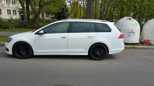

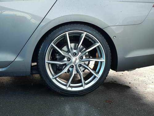

Hallo liebe VW Gemeinschaft,
Habe einen Golf 7 Variant 1,4 TSI vor ca 2 Jahren tieferlegen lassen.
Der Hersteller der Sportfedern ist Eibach
(Typ 15021 so wie 79010)
Ich habe das Gefühl das ich nun ein hängebauchschwein in der Garage stehen habe.
Für den Sommer habe ich mir 19 Zoll Felgen (Brescia) gekauft,
habe nun einfach die Sorge das dies nicht mehr schön aussehen könnte.
(Eventuell optische Täuschung zwecks Distanzscheiben Hintere Achse)???. paar Fotos habe ich hinzugefügt würde mich auf eure Meinung freuen.

Hallo, diese Optik hatte ich bei den Eibach als hinten die falschen Federn drin waren. Waren nicht für die Mehrlenker Achse.
Hallo Schnoefi,
also hattest Du das gleiche Problem...?
In dem Fall habe ich eine Mehrlenker Achse und die falschen Federn hinten drin...?
Meine Werkstatt des Vertrauens habe ich damals den Auftrag gegeben Federn zu bestellen und einzubauen.
reicht es aus wenn ich nur die Hintere austausche oder muss ich alle austauschen lassen ...?
Du brauchst die für mehrlenkerachse darauf musst ich damals unbedingt achten.
Ja aber bei mir war es direkt nach dem Einbau schon zu sehen. Extremer Hängearsch. Im Bestellprogramm meiner Werkstatt war es nicht so klar ersichtlich mit Mehrlenker oder nicht. Da bei der Schlüsselnummer beide Sätze kamen und dann nach Achslast bestellt wurde. Die vorderen Federn sind identisch!!! Selbe Nummer.
Sieht auf dem Bild fast identisch aus hm
