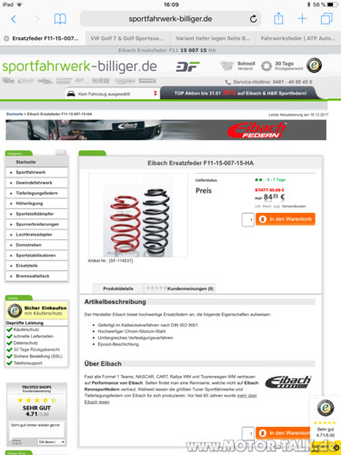

Also habe im Internet mal nach den passenden Federn für die Hinterachse gesucht. (11-15-007-15-HA)
Jedoch habe ich nur welche gefunden mit der Kennung (F) am Anfang.
*F11-15-007-15-HA*
Ist dies nun eine andere Variante wie oben beschrieben...?
09e6f170-b1a7-4d11-8b19-a58a61d04c37
Ich vermute mal, weil es Ersatzfedern sind. Normalerweise werden die immer nur im Set verkauft. Wie gesagt nur eine Vermutung.

Habe soeben mit Eibach telefoniert der Aussage bezüglich der Kennung mit (F) ist deren interne Teilenummer.
