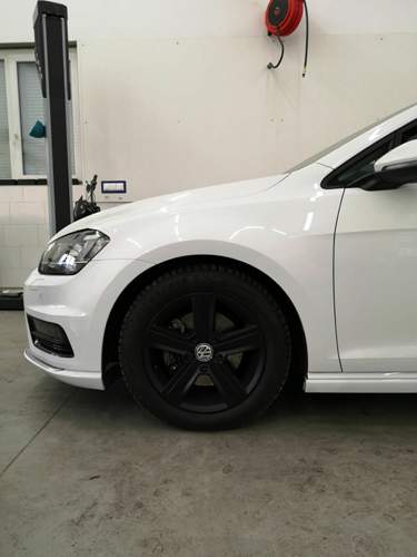

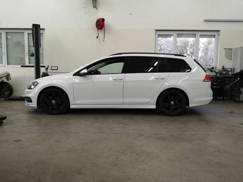

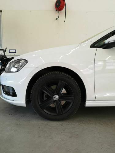

Hallo.
Heute hab ich die Federn eingebaut.
Wenn ich richtig gemessen habe sind es echt genau 3 cm. Vorne... (vorher/nachher) =38,7 / 35,7 cm
Hinten..(vorher/nachher) =37,9 / 34,9 cm
Sieht es zwar nicht so gut auf den Bildern, aber man kann es erkennen.
Mir gefällt es perfekt,wie er jetzt aussieht. ??

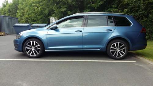

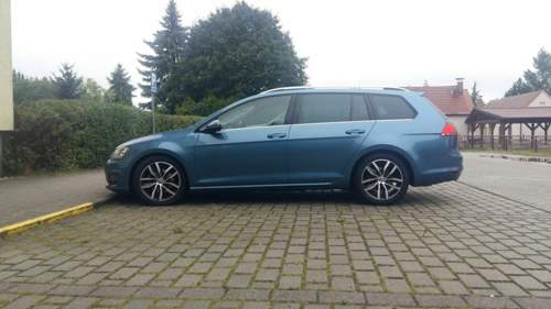

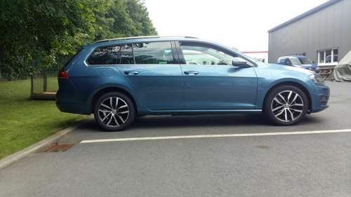

Servus,
hier von mir noch die Ergebnisse mit dem Eibach Pro Kit. Trotz AHK hatte ich von Werk eine recht starke Keilform (Differenz vorher ca. 2 cm). Im Großen und Ganzen bin ich sehr zufrieden mit der Tieflegung und es macht optisch doch gewaltig was her. Obwohl 1 cm vorn und hinten noch tiefer sicher nicht schlecht wäre. 😁
Im letzten Bild ist dann auch noch ein 20 kg Aktivwoofer in der Mulde verbaut, aber da hat sich dann nichts weiter getan.
Ich muss mir nur noch paar 18 Zoll Felgen zulegen. Schade, dass es die Madrid Felgen nicht in 18 Zoll gibt. Ich finde das gloss / black sehr passend zur Wagenfarbe.
Bezüglich Spurverbreiterung: Gilt derren ABE noch, wenn man das Auto tiefer gelegt hat oder ist dann eine Abnahme / Eintragung nötig?
20190615
20190615
20190909
+2
Wenn beides (Tieferlegung und Spurverbreiterung) jeweils eine eigene ABE haben, muss die Kombination definitiv abgenommen und eingetragen werden.
Mir scheint er aber für die Pro's hinten noch recht hoch zu stehen. Keilform eigentlich bei den Sportline. Richtig eingebaut?
Danke für deine Auskunft! Ich nehme an, dann muss es auch mit der jeweiligen Reifengröße abgenommen werden!?
Ja, richtig eingebaut. Wie gesagt, hatte vorher schon eine sehr starke Keilform. Mit dem Pro Kit ist er sogar hinten knapp 1 cm mehr tiefer gekommen.
