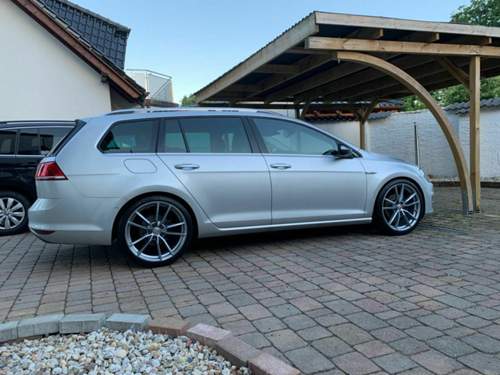

Hier mal zur optischen Anschauung 🙂

Alwin schickes Auto , sind das 19er Felgen? Könntest du evtl. bitte für mich messen wie hoch er ist? Z. B. Unterkante Radlauf vorne bis zum Boden.? Danke und Gruss

@elcaracho02 schrieb am 7. Februar 2020 um 00:06:58 Uhr:
Kann ich bei Gelegenheit gerne machen, aber das wird dann erst übernächste Woche da es heute in den Skiurlaub fahre und da fahren wir mit dem A6 und der Golf steht in der Firma in der Halle.
Ja danke, das sind 19 Zoll Pretoria vom Golf 7R 🙂

@Alwin83 schrieb am 6. Februar 2020 um 19:43:30 Uhr:
Danke für dein Foto.
Bei dir sieht er vorne ein bisschen tiefer aus als hinten,du hast einen 2.0 der ja schwerer ist.
Ich habe einen 1.6, sollte dann ca. gerade da stehen,wenn mich nicht täusche.
