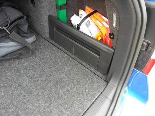

Die SuFu hat mir leider nichts geliefert, daher meine Frage:
Kann man den variablen Ladeboden im O3 Combi nachrüsten?
Auf Wunsch hier eine kurze Anleitung und die Teileliste für Combi MIT Soundsystem.
Vorweg, ich habe die seitlichen Kofferraum-/ Radhausverkleidungen nicht getauscht. Die Freimachung für die Plasteverkleidungen habe ich mit einem Cutter Hakenmesser rausgeschnitten. Hinter der Schnittkante muss dann ein Hartschaumstreifen am Filz angeklebt werden, damit sich dieser nicht bis ans Blech anlegt. Das sind zw. 1,5 und 2 cm. Für die Freimachung habe ich beim Kumpel am DLB ne Schablone erstellt.
Für die seitlichen Kästen (Füllstücke), die dann das Rollo und Dachträgeraufnehmen muss rechts auch 2x ein Schlitz in den Filz für die Haltenasen. Links ist da nix zu schneiden, wenn der Woofer verbaut ist. Die Teilenummer des linken Kastens mit Deckel bei nicht verbautem Woofer habe ich nicht!
Die seitlichen Führungsschienen vom Cargoelement müssen ab, hab ich mit dem Cutter entfernt. Sind mit Plaste Heißnieten am Filz fest. Das Cargoelement (Ablagekasten) habe ich ja dann auf dem Deckel montiert, um es weiter verwenden zu können. Entfällt ja sonst beim DLB.
Die Plasteschrauben sind nicht mit Teilenummer versehen, waren im Tütchen, drum weiß das nicht mehr. Von den Kleinen, wie die eine auf dem Bild benötigt man 2 Stück, von den Großen links und rechts jeweils 3 Stück.
Der Abdeckfilzboden über Reserveradmulde muss auch seitlich beschnitten werden, der ist im Original links und rechts ca. 1,5 cm breiter.

Meinen Sie den Kunststoffkasten hinten links im Kofferraum? Der würde nicht stören, da der Ladeboden eine Breite von 100 cm hat und die Aussparungen hinten links und rechts offen bleiben zum Verstauen von Kleinteilen

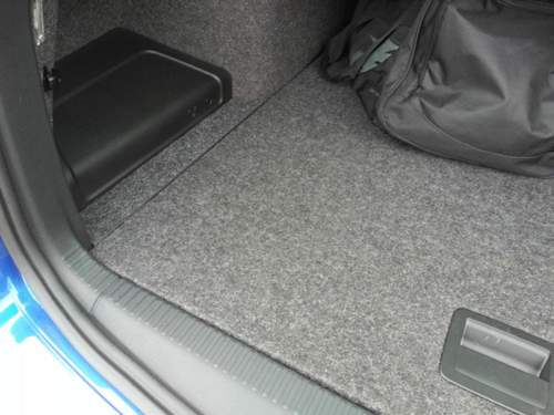

Allerdings habe ich die Kofferraum Seitenwandverkleidungen drin gelassen (der Ausbau ist nicht so einfach) und die Aussparungen mit einem Teppichmesser und Hakenklingen selbst gemacht. Anhand einer Schablone ging das ganz gut, habe ich beim Kumpel gemessen. Einsparung 108.35 € pro Seite.
Alles drin, alles passt. Für 300 € ein Original- ganz ok.
Den Cargohalter habe ich nun direkt auf den Deckel (original Bezeichnung Füllstück) geschraubt. Somit entfallen die beiden seitlichen Führungsschienen. Das Cargoelement (ohne Soundsystem auch links) entfällt ja beim variablen Ladeboden ab Werk komplett.

Gerne. Da mach ich mal ne Check- & Teileliste. Das Schwierigste ist das Rausschneiden der Aussparungen.
