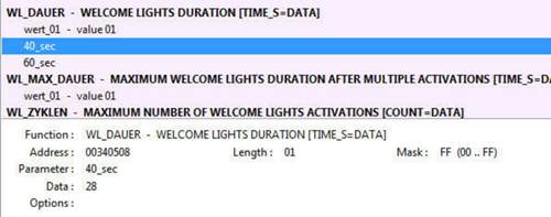

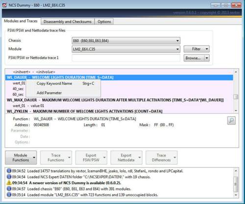

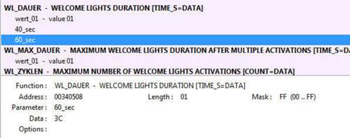

Kein Problem. Ist genial einfach.
Siehe Bilder.
NCSDummy aufmachen und dein LMA (C34) auswählen.
Parameter "WL_Dauer" selektieren. Übrigens steht dahinter, wie man die Zeit berechnet:
"TIME_S=DATA", also einfach Sekunden umrechnen in Hexadezimal und fertig.
Rechtsklick "Add Parameter".
Den Bildern folgen.
Auf den Bildern sind meine Parameter für 40 und 60 sec zu sehen. Musst also nicht erst irgendwo nachgucken.
Der Wert wird als hexadezimal eingegeben. Einfach den dezimalen nehmen, umrechnen (siehe Link) und eintragen.
http://de.selfhtml.org/helferlein/dezhex.htm
Danach haste neue Codierparameter. Kannste einfach codieren.

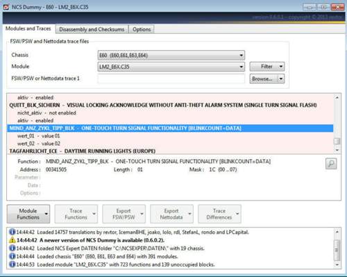

Schema "F", Modul "LMA":
Mit NCSDummy einen passenden Parameter anlegen (siehe ein paar Posts vorher) und codieren.
Parameter siehe Bild.
