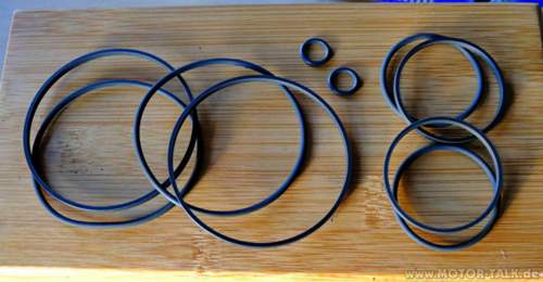

Nach keinen 3.000 km wahr eine enorme Anfahrschwäche vorhanden.
Ihr seht selbst. Am Auslasszylinder gibt es bereits Beschädigungen durch die billigen Teflonringe.
Naja, wer billig kauf, kauft 2 mal.
Ich hatte Kontakt mit Vanotech (Beisan) und sie kennen dieses Problem.
Egal welcher Hersteller, alles nur billiger Müll. Ich wollte es selbst nicht glauben.
Ich dachte es kann ja nicht so schwierig sein solche Dichtungen herzustellen.
Aber das ganze muss ja auch getestet werden. Was bei Kessler definitiv nicht der Fall ist.
Also gebt bitte die paar Euro mehr für Beisan aus.
Erspart euch Nerven, Zeit und vor allem Kohle.

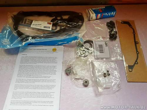

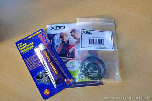

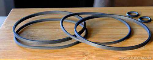

Das Vanos Rep Set ist da, mit Versand für 40 Euro aus England. Das Set besteht aus vier Viton Ringen und 4 PTFE Dichtung mit den beiden kleinen Ringen für die Verschlüsse von den beiden Vanos Schrauben, es liegen auch noch Schrauben mit Unterlegscheiben zum befestigen der Vanos und Dichtmasse dabei. Ich denke mal, das ist das gleich wie das Beisan Kit, die verwenden auch kein anders Material.
Besorg mir jetzt noch die Vansodichtung samt neuer Vansoschrauben und den beiden Imbuskappen, die zum Schluss drauf kommen.
Werde ich jetzt in der nächsten Woche einbauen🙂

Genauso sah mein Set von i6 auch aus, nur die Dichtpaste war in einem kleinen Napf.
Das bei dir die in der Tube ist, ist deutlich besser 🙂
Wenn du die PTFE-Ringe kurz vor dem Aufziehen auf den Kolben für ein paar Minuten in heißes Wasser einlegst, kann man die deutlich einfacher aufziehen 😉
Die Ringe sind ziemlich fest, aber durch die Wärme werden die etwas geschmeidiger 🙂

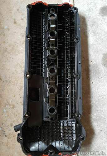

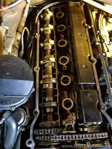

Habe die Vanos heute überholt, habe mir die komplette Beisan Anleitung ausgedruckt damit war es recht einfach🙂 Habe die Vanos Metall Dichtung, die beiden Dichtungen vom Anschluss die vorderen Kappen mit dem 8 Imbus und die innenliegenden Vanos Schrauben und natürlich die VDD mit den 15 Gummis neu gemacht. Ich enmpfehle auf jeden Fall mit Drehmomentschlüseln zu arbeiten, erleichtert das Arbeiten enorm.
Die alten Ringe waren tatsächlich total spröde😠 Habe mir Zeit gelassen, habe ca.5 Stunden gebraucht, den unteren Teil der Vanos der sichtbar ist incl. der Magnetventile habe ich gereinigt und neu lackiert, die waren durch die undichte VDD total verölt, das sieht jetzt wieder tip top aus. Die Ventildeckeldichtung sah noch richtig gut aus die hatte jetzt 80.000 km runter, die ließ sich ganz einfach lösen. Ich habe die Vanos vorne incl der Halmonde komplett mit Dichtpasste versehen (da ich mir ja noch den Unterdruckschlauch von der ASB an de KGE legen möchte, dadurch entsteht in der VDD mehr Druck) vorne wurden noch die seitlichen Übergänge mit Dichtpaste versehen. Nach dem Zusammenbau nach ca. 50 Minuten alles noch gereinigt bzw. überstehende Dichtpaste entfernt und direkt mal ne Runde gedreht.
Nach ca 20 km habe ich dann schon ganz deutlich mehr Drehmoment von ca. 1200 U/min bis in den oberen Drehzahlbereich gespürt. Besonders merkt man das aber untenrum, ist jetzt viel angenehmer mit dem kleinen M54B22 Motor. Das Anfahrverhalten ist auch tatsächlich viel besser als vorher, das bekannte Rucken ist jetzt komplett weg. Es hat sich also doch gelohnt hätte ich nicht gedacht😛. Morgen mache ich dann noch die Verlegung vom Unterdruckschlauch an die KGE. Anbei ein paar Bilder.
