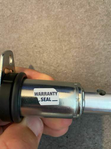

Heute sind die Sidat Magnetventile angekommen, beim auspacken ist mir aufgefallen das Recht oben ein Garantie Siegel vorhanden ist, muss ich den entfernen vor dem Einbau?
Ich würde sagen auf jeden Fall.
@KapitaenLueck schrieb am 26. Juni 2021 um 13:53:15 Uhr:
Hab die Siegel entfernt, eingebaut, die Motoradaption nicht zurückgesetzt und der Kaltstart war wie davor auch. Hab direkt eine 50km Probefahrt gemacht.

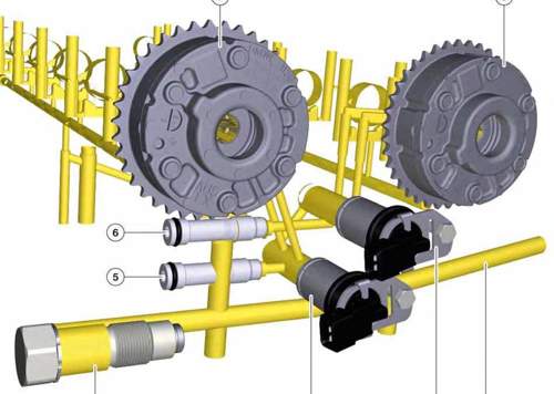

Kann mir irgendwer sagen welches Magnetventil beim N52 oben und welches unten ist (bzgl. Einlass / Ausslass)?
Bei mir ist das AuslassVanos definitiv beschädigt und läuft auch nicht nach mehreren Reinigunsversuchen. Ich werde nun zuerst die Auslass Seite tauschen, später dann die Einlass Seite.
Das untere (linke) ist Auslass. Vergiss aber nicht auch nach dem Rückschlagventil zu gucken. Zu sehen als Nr.5 im Bild.
16912538317166616493287431483313
@Atnas schrieb am 9. September 2023 um 13:39:23 Uhr:
Vielen Dank, sehr übersichtlich!
Ich habe bereits beide Rückschlagventile mit Bremsenreiniger gereinigt, überlege mir aber auch diese eventuell zu tauschen, da sie vereinzelt sehr kleine Dellen haben, nichts kritisches aber.
Die Teilenummer hierfür konnte ich aber nicht finden. Kannst du mir sagen wie diese lautet oder unter welcher Kategorie ich diese finde?
