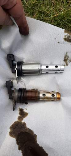

Achtung - es darf gelacht werden, alternativ auch erstaunt geguckt werden:
Ich fahre seit nun über 30.000km astrein funktionierende RIDEX-Magnetventile spazieren, ohne ein bisheriges Muckerle.
Egal, in welchem Lastbereich, die tun einfach, was sie sollen.
Waren zu dem Zeitpunkt glaub die günstigsten am Markt. 😁
Grund des Kaufs war damals, dass ich nicht genau wusste, ob die Misthupfer auch wirklich defekt sind (damals keine Auslesemöglichkeiten gehabt auf die Schnelle) und ich nicht auf Verdacht teuer "unnütz" ersetzen wollte.
Für den Preis konnte man quasi nichts falsch machen, also gekauft, verbaut - im gleichen Zuge gleich noch die Rückschlagventile mit Originalen erneuert (nicht nur die alten "ausgewaschen", weil nämlich deren Gummidichtungen fast immer auch am Ende sind) und was soll ich sagen = läuft! Und läuft und läuft.
Nur für den Fall, dass jemand immer noch auf "darfste nur original" rumreiten möchte. 😉
Verbaut im N52 / 160Kw bei jetzt ~ 251.000km.

Und nochn Foto "alt Original" vs. "neu RIDEX" von den Magnetventilen.
Versifftes Rückschlagventil
Magnetvent. "Original" vs. neu "Ridex"

Beachtlich das die Ridex Magnetventile so gut funktionieren.
Also muss billig doch nicht immer schlecht sein.

Ja, ich kann erstaunlicherweise bisher absolut nicht meckern, war anfangs skeptisch, weil ich die Ridex eigentlich nur testweise verbaut hatte ... aber - was funktioniert, fasst man nicht an, solange es funktioniert.
Und das tun die Dinger erstaunlich gut bisher.
Und selbst wenn die nach 50.000 oder 100.000 wieder aussteigen würden, gäbs die gleich nochmal, für den Preis könnte ich 3 Sätze verbauen, ehe ich am BMW-Preis wäre.
