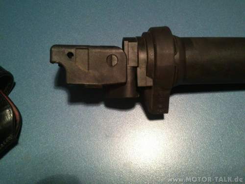

Hallo
Ich wollte meine Kerzchen wechseln aber bekomme die Zündspulen nicht ab. Alle infos die ich finden könnte, sowie ein How i do, zeigten andere Spulen wie z.b. hier auf diesem Video : http://www.youtube.com/watch?v=GN618su1psU
Meine aber sehen anders aus und sind aus Kunststoff. Ist das eine Kappe? Wird dieses komplett mit der Kerzenfassung (also die Gummiummantellung der Kerze) einfach mit etwas Gewalt ausgesteckt? Oder muss man die Kappe erst mal weg bekommen um die Kerzenummantellung rauszubekommen?
In einem Beitrag hatte jemand das gleiche Problem, wahrscheinlich haben wir die gleichen Spulen.
Kommt mir jetzt nicht mit der Antwort, "geht ganz einfach", "einfach abstecken" etc. dem ist nicht so.
Die Kunststoff"Kappen" der Spulen sind Anfällig gegen abbrechen.
Was ist der Trick dabei, wie bekommt man die ab. Der wo weiss wovon ich rede wird mir auch promt antworten können.
N52-Motor 523i - 177 PS:
Grüße und dank im voraus

Kunststoffkappe der Spule aufklappen,dann lassen sich die Kabelstecker der Spulen abstecken,Die Klappe hatt ja ein Loch,da den Finger durch und ziehen :-).meine gingen auch ziemlich schwer ab,ist aber bei keiner was abgebrochen oder abgerissen,also einfach rantrauen ;-).Eventuell statt Finger eine kleine Stange oder ähnliches nehmen und gleichmässig nach oben abziehen...
Hallo
Also ich habs nochmal versucht "aufzuklappen", geht aber nicht. Ein Loch hat die Kappe aber da kann ich keinen Finger reinstecken. Das einzige was ich vermute wie es gehen könnte ist, ...auf dem ersten Bild sieht man wie es aussieht bei mir, im zweiten Bild habe ich die "Nasen" rot markiert, von diesen ich denke das sie auseinander gespreizt werden müssen um die Kappe entfernen zu können. Wie gesagt, bei einem Versuch habe ich schon das knirschen des Kunststoffes gehört und abgebrochen.
Wie bei so vielem ist da ein Trick dabei. Wer kennt ihn bzw. bin ich auf dem richtigen weg mit dem spreizen der Kappe an den Nasen? (rechts und links jeweils eine, die man am besten gleichzeitig auseinanderspreizt).

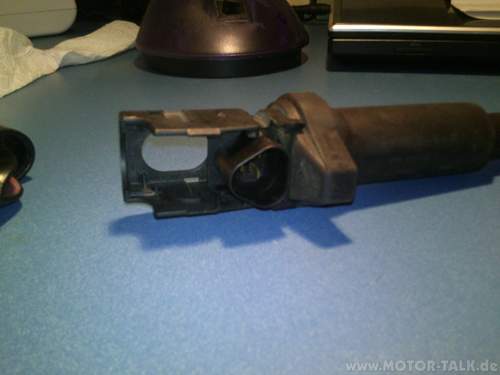

Bin jetzt nochmal zum Auto,und hab eine abgezogen ;-)Die Nasen sind das Gelenk ;-),da nichts abspreizen.
das ovale Loch zum abziehen verwenden.Die Klappe entriegelt auch den Stecker...

Danke dir, war gerade wieder dran und habs mit Gewalt nach oben gekippt, hab dazu auch ein interessantes Video gefunden (u.a.) wie man die Zündspulen überprüfen kann), siehe Link:
http://www.youtube.com/watch?v=JLDo7Jk78ac
Also, die Kappen sind bei mir so dermassen fest, das beim ersten vorne diese gleich mal ein Stück abgebrochen ist. Beim zweiten ging die Kappe zwar einfacher ab aber ich konnte die Spule nicht rausziehen und habs sein lassen, da mach ich erst weiter wenn ich mich an den Kerzchenwechsel rannmache und das in einer Zeit wo der Zubehörhandel offen hat :-O.
