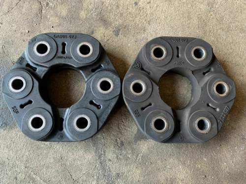

Febi ist zum ganz großen Teil Kistenschieber und stellen nur einen Teil ihrer riesigen Palette tatsächlich selbst her.
Hier ist wieder genau ein Beispiel aber ein gutes denn sie kaufen wenigstens direkt über den Hersteller SGF ein.
Daher muss man leider aufpassen bei Febi bei wem die die Teile einkaufen denn nicht alles ist gut.
Sensoren als Beispiel würde ich bei denen niemals kaufen.
Leider sind die Meisten Kistenschieber.
Niemand weiss wo was herkommt.
Ach komm jetzt, hier ist es doch sowas von einfach da ja der Hersteller sein Logo aufgedruckt hat.
SGF ist ja wohl kaum zu übersehen.

@KapitaenLueck schrieb am 15. Dezember 2020 um 15:23:55 Uhr:
Das war ne allgemeine Aussage, nicht auf die Hardyscheibe bezogen.

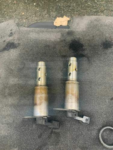

Hab mir die von Sidat bestellt.
Wird morgen eingebaut.
Hatte das Gefühl meiner ist untenrum etwas träger geworden.
Da es noch die ersten sind und bereits 211.000 Km runter haben,wechsel ich sie mal vorsorglich.
Werde berichten ob sie was taugen.
Im 1 er Forum wird nur positives geschrieben.
Moje

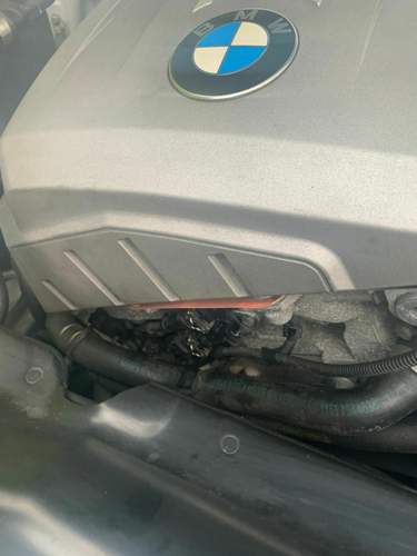

Hab die Magnetventile eingebaut.
Man merkt definitiv einen Unterschied zu vorher.
Tippe das Gaspedal leicht an und er zieht wieder wie es sich für einen 3L gehört.
Probefahrt gemacht.
Fehlerspeicher war leer.
Die alten haben nicht mehr so gut geklackert beim Schütteln.
Besonders das von der Einlassnockenwelle.
Der Wechsel hat sich definitiv gelohnt.

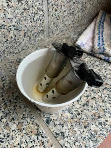

Die alten hab ich mal in Bremsenreiniger eingelegt.
Mal schauen obs was bringt.
@userxxxx schrieb am 22. Mai 2021 um 12:36:23 Uhr:
Nicht nur einlegen sondern auch pulsieren lassen also Kontakt drauf geben (zb mit einer Batterie) dann kommt ordentlich schmoder raus, hab das bei mir auch gemacht.
