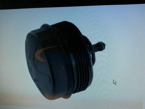

Nein, auf dem Bild sieht man die Dichtung nicht.
Ich muss mal nach nem vernünftigen Bild suchen.

Unten an diesem Korb ist noch eine kleine Dichtung. Fehlt diese, oder schlimmer der ganze Korb, kann das System der VANOS keinen ausreichenden Druck aufbauen.
Ich schau da die Tage mal rein. War das bei dir der Fall?

Hier sieht man ein bisschen was vom Korb und die kleine grüne Dichtung.
Der Deckel ist aber nicht vom N52, er dient nur der Veranschaulichung.

@Springa79 schrieb am 28. Juni 2017 um 20:02:52 Uhr:
Kannst du mir den Zusammenhang zwischen fehlendem Korb bzw.Dichtung und Vanos erklären?
Du sagst es wird dann kein ausreichender Druck aufgebaut.
Der durch die Ölpumpe erzeugte Druck würde durch die fehlende Dichtung an dieser Stelle entweichen und somit natürlich absinken. Mit zu geringem Öldruck funktionieren die Magnetventile der VANOS dann nicht richtig.
@Springa79 schrieb am 2. Juli 2017 um 14:16:11 Uhr:
Genau so ist es, hat meiner auch gehabt.
Ich Dussel habe ihn bei einem Ölwechsel selbst entsorgt, weil ich nicht geschnallt hab, dass der Korb wieder in den Deckel hineingesteckt gehört, er war beim Abnehmen des Deckels im Ölfilter steckengeblieben und es sah so aus, als wenn er Teil des Filters wäre!
Das kann schnell passieren, deswegen schau nach, ob dieser Korb samt O-Ring noch im Deckel drin ist, geht schnell, einfach den Deckel abschrauben und reinschauen, es sifft kein Ölraus, wenn der Motor steht!

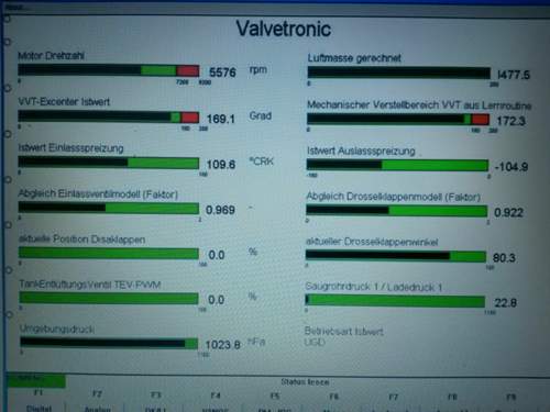

Hast Du was zum Auslesen?
Mich würde interessieren ob die Frischluftzufuhr über die Drosselklappe oder die Valvetronic geregelt wird. Sollte es im Bereich der Ansaugung ein Problem geben, wird die Valvetronic stillgelegt und die Luftzufuhr wird über die Drosselklappe geregelt. Ob dies der Fall ist, kann man auslesen.
ja,ich habe inpa.Die Valvetronik arbeitet definitiv.
Hatte auch schonmal den Stellmotor wechseln lassen,nun habe ich einen als Ersatz :-(
Ich betone nochmals das die verzögerte Gasannahme bei abgestecktem Excenterwellensenor,also Betrieb über Drosselklappe,nicht wahrnehmbar ist
@Springa79 schrieb am 4. Juli 2017 um 20:53:52 Uhr:
Gibt das eine Meldung im Fehlerspeicher ? Oder gewisse Parameter unter Inpa ?
Dann guck mal mit I**A bei der Valvetronic, ob da rechts unten unter Saugrohrdruck bei Betriebsart "UGD" steht.
Schau ich Morgen mal. was bedeutet UGD?
