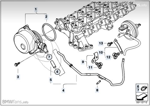

hab einen 530xd BJ 2006. Bei mir war der Mitnehmer der Vakuumpumpe gebrochen. Quasi das Teil welches an der Nockenwelle angeflanscht ist und die Vakuumpumpe antreibt.
Hab nun den Bereich unter der Nockenwelle gründlich gereinigt und ne neue Pumpe verbaut.
Der Motor nagelt nun sehr laut. Außerdem hab ich keine Leistung mehr. Was kann das sein??

Nun zur Abschließenden Fehlerbeschreibung:
Einer der Zapfen des Mitnehmers ist nach innen gefallen. Dieser hat sich dann zwischen Nockenwelle und Steuerkette verkeilt sodass sich die Verschraubung der Nockenwelle verschoben hat. Dadurch passten die Steuerzeiten vorne und hinten nicht mehr.
Der Zapfen landete schlieslich auf einem Hydrostössel daher das Metallische klappern.
Die Werkstatt hat nun folgendes gemacht:
Zapfen nach Suche entfernt
Steuerzeiten komplett neu eingestellt
Kompletter Öl Service
Kompressionstest um sicher zu gehen dass die Ventile nicht aufgessesen sind.
Probefahrt
Und kosten tut mich der ganze Spaß nun 1342€. Nicht billig aber ich bin froh das er wieder läuft!

ich habe eine undichte vakuum/unterdruckpumpe, habe die punpe ausgebaut und 2 neue dichtungen einmal motorseitig und einmal hinten unterm deckel wo mann die 4 torx schrauben abschraubt und deckel abnimmt.
alles wieder eingebaut, zum großen teil gibt es keine undichtigkeiten aber ich glaube es läuft noch minimal von den torx schrauben raus, oder auch hinten am blockseite des motors.
muss ich die torx schrauben erneuern oder etwas anderes beachten beim abdichten oder wieder einbau? den deckel habe ich zusätzlich mit silikon abgedichtet.

Die Gewinde der Schrauben sind mit Dichtmittel beschichtet.
Schrauben ersetzen oder Dichtmittel Drei Bond 1209 auftragen.

habe es mit Dichtmittel Drei Bond 1209 abgedichtet hält super und keine undichte stelle mehr...

Habe nach dem wechsel der Dichtungen von der Vakuumpumpe keinen Bremsdruck mehr. Wenn ich das Bremspedal 2-3 mal betätige um zu verzögern, da lässt sich bis zum ende durchdrücken und dann passiert da nicht viel.
Woran liegt das?
[Von Motor-Talk aus dem Thema 'E60 M57 "Vakuumpumpe/Unterdruckpumpe undicht"' überführt.]
Kein Unterdruck mehr. Dichtung undicht, Leitung zur / an Pumpe undicht, Pumpe defekt,...
Du hast doch an der Unterdruckpumpe gearbeitet, oder?
Würde mir das alles nochmal genau anschauen.
Habe es gestern nochmal aus und eingebaut, wieder das selbe nicht genügend Bremsdruck.
Jetzt mal ne frage, den Stecker den mal abzieht von der Vakuumpumpe der zum Bremskraftverstärker geht, dieser Stecker hat ja einen kleinen O-Ring. Muss man den mit tauschen,weil wenn man den Stecker einmal abzieht ist es ja nicht mehr so dicht wie vorher.
Wenn ich den Stecker beim laufenden Motor abziehe und mein Finger dran halte, da merkt man das mein Finger angesaut wird, also funktioniert die Pumpe ja würd ich sagen. Irgendwo ist etwas nicht richtig dicht

Wie kann man eine defekte Vakuumpumpe erkennen? Wenn man den Schlauch abnimmt bei laufenden Motor und den Finger dran hält und er angesaugt wird dann ist doch die Pumpe in Ordnung würd ich sagen oder?
Denn ich habe immernoch keinen richtigen Bremsdruck nach dem Dichtungstausch
Warum soll der O-Ring nicht wieder abdichten?
Klar geht das, wenn er denn ok ist.
Wird wohl irgendwo bei Rumhebeln am Schlauch was kaputt gegangen sein...

Wen es interessiert, jetzt ist alles Dicht kein Ölverlust an der Pumpe und Bremsdruck ist auch wieder vorhanden.
Hab eine gebrauchte Pumpe für 30€ besorgt, das ganze dann mit neuen Dichtungen, Formschlauch, Schrauben, Schellen eingebaut. Die Schrauben und den O-Ring vorher schön mit Dichtmasse Drei Bond 1209 abgedichtet und jetzt hält alles perfekt.
