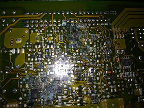

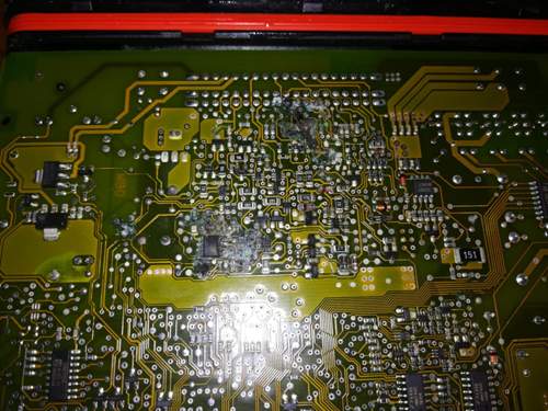

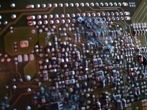

Ich konnte mit dem Trick leider auch nicht auslesen. Habe das Kessy jetzt ausgebaut. Es war handfeucht / schwitzig von außen. Und....auch von innen. Ich habe die Platine mal abgelichtet.
Das sieht aus wie Schimmel....ich habe hier gelesen das man mit destilliertem Wasser reinigen darf....

Da ist ja schon ordentlich grünspan zu sehen.
Fotografiere mal ohne Blitz.
Sieht dort böse aus....hmmm

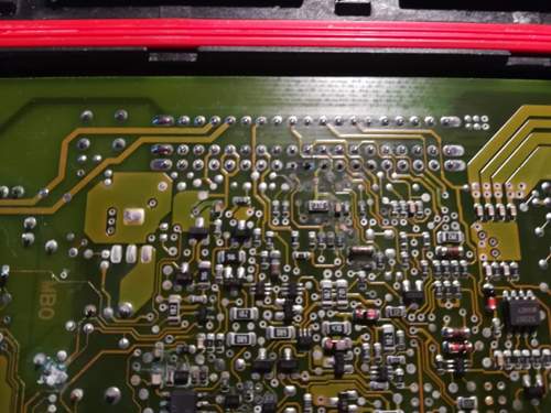

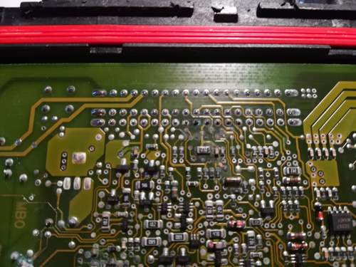

Bei mir noch nie. Ich habe den Wagen für 400 Euro erworben. So, jetzt habe ich die Platinen mal gesäubert....

Das geht ganz prima.... allerdings: wenn die Platine ständig nass bzw. feucht ist, korrodiert sie im Laufe der Zeit trotzdem. Deine Bilder zeigen keinen üblichen Standschaden. Du mußt unbedingt das Eindringen von Wasser dauerhaft verhindern.
Du solltest auch die Platine in einem mehrstufigen Prozess reinigen. Zuerst mit Kontakspray, das löst die Oxidschichten. Leider bleiben davon Rückstände welche selbst wieder Oxide bilden können. Diese Rückstände dann im zweiten Schritt mit Alkohol oder Waschbenzin entfernen. Erst dann beseitigt dest. Wasser noch verbliebende Salze. Ultraschallbad ist hilfreich und nach jedem Schritt gut trocknen.

Wie auch immer, ich habe das Kessy nach der halbherzigen Reinigung wieder eingebaut und.....es war wie vorher. Allerdings habe ich zufällig eine interessante Entdeckung gemacht. Als ich das Kessy wieder abgezogen hatte, fiel mir auf, das ich die Komfortbatterie noch angeschlossen hatte.....ich guckte mir an wie das Auto ohne Kessy reagierte....und es lief alles was vorher lief, nur die Start - Keyless Funktionen waren nicht verfügbar. Das heißt für mich....das Kessy ist der Übeltäter.
Ich werde es jetzt noch mal gründlicher reinigen und wenn es dann nicht geht....ich hab hier mal gelesen das man Zottel solche Kessys zuschicken kann....der könnte die clonen....ist das noch aktuell?
