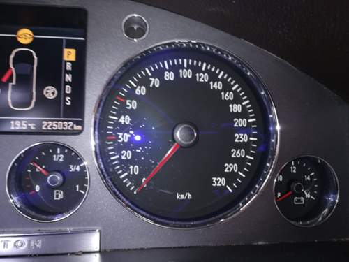

Weiß jemand was das gelbe Dreieck beim Drehzahlmesser bedeutet?

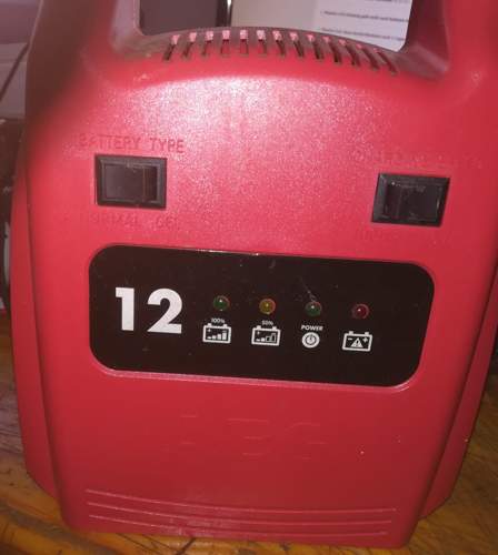

Auf meinem Ladegerät kann man zwischen normaler und GEL Batterie wählen. Was ist diese AGM Batterie? Keine GEL Batterie, oder?
91da6520-378c-4695-8d69-179010935e99
Die AMG Batterie ist keine Gel-Batterie.

Das Symbol bedeutet:" ESP Knopf ohne Funktion."

@Sonnengelb schrieb am 5. Juli 2022 um 17:41:47 Uhr:
Hast Du Wagenheber Modus drin?
Es war schlicht ein Dreher. Natürlich meinte ich AGM-Batterie😉

@windelexpress schrieb am 5. Juli 2022 um 18:54:46 Uhr:

@windelexpress schrieb am 5. Juli 2022 um 18:56:43 Uhr:
Davon habe ich eben erst gelesen. Also ich habe nichts aktiviert....
