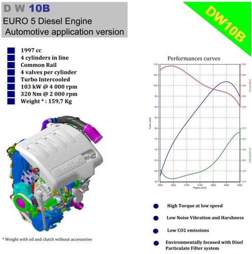

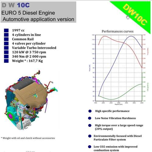

Wie man anbei sehen kann(DW10C), gehts, zumindest auf dem Papier, mit der Leistung ab ca. 3800U/min schon wieder rapide Berg ab!
Bei 4300 U/min liegen dann z.B. nur noch 110kw(150PS) an! Das kann natürlich eine wichtige Rolle spielen, wenn es dann in Regionen jenseits der 210er Marke geht!? Der 163PS ist im übrigen kein "Chip getunter" 140er, sondern ein anderes "Release"(DWC10B siehe anbei)!
Dw10c
Dw10b
Das ist echt blöd, wenn so früh die Leistung schon anliegt und gleich wieder abfällt, deswegen läuft der so schlecht Richtung Vmax und hat ein noch kürzeres Drehzahlband. Der 2l TDI von VW dreht ja bis 4200rpm zur Höchstleistung, hat aber ~135PS schon ein paar 100 Umdrehungen früher anliegen, so dass er auch im 6. Gang nahezu Vmax fährt trotz weit niedriger Drehzal, spart so ~2l Sprit/100km bei dem Tempo
Aber viele CR Diesel haben ihr Leistungsmaximum vor 4000rpm.

Also scheint dann wohl kein Einzelfall zu sein. Die(Ford) lassen den Focus (163PS) dann wohl im Kennfeld ab ca. 3900 U/min leistungsmäßig wieder einbrechen. Eigentlich schade. Da hilft dann wohl doch nur eine Box, die den Einbruch, zumindest mal bis ca. 4300U/min wieder "ausgleicht"(mehr Raildruck mit geringfügig mehr Ladedruck)! Erlich gesagt, finde ich das äußerst schwach von den Ford-"Ingenieren"! Das ist ja eine Abweichung von
6% nach unten
!!! Das ist in diesen Bereich schon heftig!
