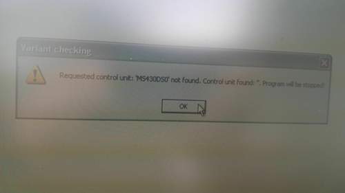

Hallo, habe vor kurzem ein Inpa Ediabas Cd Vers. 7.3 und NCS Expert vers. 4.0.1 mit dem Obd2 Interface D+KCAN bekommen.
Nun habe ich 2 Notebooks einmal Windows XP Prof 32bit und einmal Windows 7 Home Pro 64 bit. Ich bin strikt nach der Anleitung auf der CD gegangen und habe auf beiden Betriebssystemen alles installiert. Also Com4 angewählt mit 1ms Update für NCS damit die ganzen Baureihen wie e46 etc drin sind.
Nur hab ich leider das Problem das ich mich mit meinem Motorsteuergerät weder über NCS noch Über Inpa verbinden kann.
Fahre einen E39 525i mit dem M54 Motor aus dem BJ 2001 als FL. Vielleicht habt ihr mir ne Schritt für Schritt Anleitung wonach ich gehen könnte oder was ich evtl. an den Einstellungen ändern könnte damit es läuft. Danke im voraus. Grüße
Ps: Strom hab ich vom STG. aus drauf also keine Sicherung die durch ist. Und mit Carly vom Kumpel funktioniert alles reibungslos nur nicht mit Inpa oder NCS
Fehlermeldung: Version stimmt nicht mit MS430DS0 überein. Fehlfunktion möglich

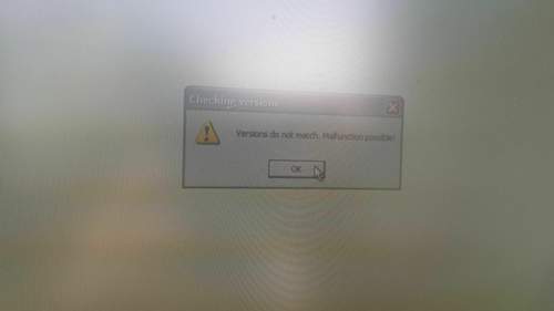

@Motor-Fan89 schrieb am 03. März 2018 um 04:17:38 Uhr:
Drück die Meldung weg also bestätige sie mit ok..
Und dann geht es weiter und hast Zugriff 🙂
@Stromag 🙂 das wäre ja zu einfach um wahr zu sein. Nur leider stoppt das Pgm nachdem ich den Fehler weggedrückt habe.

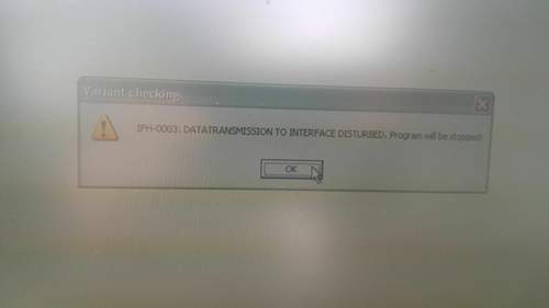

Normalerweise ist es aber so.
Kommt bei mir bei manchen Modellen auch und nach dem bestätigen geht es weiter mit den Funktionen 🙂
Mit welchem Betriebssystem nutzt du Inpa? Und welche Version?
Windows 10 64bit, alle Programme die neuste oder lz Version also Bmw Standard Tools 2.12, Ediabas 7.3.0.
Und hatte es auf allen Betriebssystemen installiert also Win 7, 8, XP, 10 und egal ob 32bit oder 64bit läuft überall
Dann mache ich bei den Einstellungen bzw Installation was falsch
Dritte Meldung und danach laeuft's immernoch laut Statusleiste unten links.jpg

Warum COM4?
@FlashbackFM Laut Installationsanleitung so
Hast du dann auch überall COM4 eingestellt?
Muss ja bei der Installation und im Gerätemanager nur oder?
Im Geräte Manager und in der Konfiguration. Aber dein Fehler scheint eine andere Ursache zu haben. Ich kenne aber auch keine Anleitung, die mit COM4 arbeitet.
Also ich habe grade alles runtergeschmissen und mache es von neu und diese Meldung kommt direkt wenn ich installieren klicke
Die Com ist doch egal sofern er frei ist und in der obd.ini auch angeben wird..
Wie komme ich in die obd.ini ?
