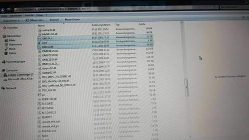

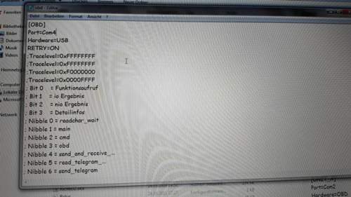

C:Ediabas/Bin/obd.ini
Und in dem Verzeichnis liegt auch die ediabas.ini und dort muss Interface = STD:OBD stehen..
Als einzigstes Interface..
Wenn dort noch eine Zeile mit Interface steht zb Remote usw dann muss diese gelöscht werden..
Es darf nur ein Interface angegeben werden..
Wenn das Interface angeschlossen ist kann man im Gerätemanager sehen welchen Port es hat und dieser Port muss in der obd.ini auch stehen..
Und die ms auf 1ms stellen im Gerätemanager unter der Interface Einstellung..

Also so siehts grad aus bei mir
Kein obd.ini aufzufinden :(.jpg

So liebe Freunde nachdem mir *Stromag* freundlicherweise geholfen hat (nochmals vielen dank an dich) laufen alle beide Programme Inpa erkennt zwar dass Zündung und Batterie an ist aber ließt das Stg nicht richtig sodass ich keine Fehler habe obwohl welche sein müssten. Ließt auch nur das Motor-Stg. Und bei NCS bekomme ich nun nur die Meldung Fahrgestellnummer fehlerhaft. Kann dann auch nichts machen damit.
Wahrscheinliche Lösung: Ich benutze die Ediabas Version 7.0 und nicht 7.3 wie die meisten.
Ja du hast halt ne ältere Version und vorallem nicht vollständige Version erwischt..
Besorg dir die lz Ausgabe und dann hängt man sich einmal rein in die Installation und fertig 🙂

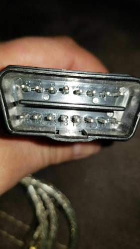

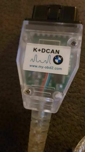

Evtl. Habe ich für mein Modell den falschen Adapter. Sprich keine Überbrückung von Pin 7/8. Wie es auch öfters genannt wurde
Unten Bilder von meinem aktuellen Adapter

So habe mir noch ein Maxdiag1 bestellt sollte Dienstag oder Mittwoch ankommen. Ist aufjedenfall vom 1996 bis 2006 alles abgedeckt.
