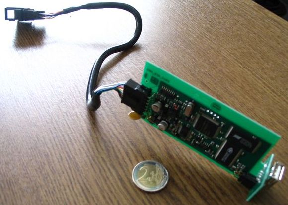

ich würde gerne meinen neuen USB-Stick (8GB Fa. Transcend JF V30 - Conrad) in meinem GolfV anschliessen.
Ich habe das CD Navi RNS-MFD2 drin und einen 6fach CD-Wechsler.
Habe zwar schon gesucht aber möchte jetzt doch gezielt nachfragen, wg. o.g. Konfiguration.
1.) Wird o.g. Stick unterstützt?
2.) Kann ich den 6fach CD Wechsler drin lassen und den USB-Stick dennoch betreiben?
2a) Was würde passieren, wenn ich Musik per USB höre und aus Versehen auf Cd stelle. Kann da etwas kaputt gehen?
3.) Welche Möglichkeiten gibt es den USB Stick anzuschliessen?
Habe gelesen per Kabel ins Handschuhfach, oder in die MArmKonsole, aber da ist ja der CD-Wechsler bereits (fällt somit weg die Variante).
4.) Welches Kabel brauche ich?
4a.)Muss das ein Original VW Kabel sein (welche TNR) oder gibt es da günstigere Lösungen (Stichwort eBucht (link?), etc.)?
4b.) Welche Preisunterschiede gibt es da?
5.) wie kommt man an das Navi am besten ran, um das Kabel zu stecken, sprich was muss ich ausbauen um da ranzukommen?
6.) Auf was muss man am navi stellen, um Musik vom USB-Stick zu hören?
Sorry für die vielen Fragen, aber würds gerne wissen, bevor es losgeht und dann keine bösen Überraschungen erleben ;-)
NEIN glaube es sind maximal 2 GB freigegeben aber es sollen manche schon 4 GB zum laufen gebracht haben.
Nein es geht nur eins von beiden entweder USB-Fach oder der originale Wechsler.
Was soll da passieren oder kaputt gehen ??? Wenn du auf CD Stellst dann hörst du die Musik die auf der CD ist wenn eine eingelegt sein sollte.
Einfach in den vorhandenen Steckplatz stecken wie sonst ?
Habe gelesen per Kabel ins Handschuhfach, oder in die MArmKonsole, aber da ist ja der CD-Wechsler bereits (fällt somit weg die Variante)....
Falls du das Kabel meinst zwischen Radio und USB-Fach das ist das originale VW Kabel was auch beim originalen CD-Wechsler verbaut wird.
Du kannst dir die Stecker auch selber kaufen und selber zusammen löten aber ob sich das lohnt .... das Kabel kostet bei VW gerade mal 20,- Euro und hat die Teilenummer 3C0035320C
Falls das Kabel gemeint ist das bekommt bei ebay vieleicht nen paar teuros billiger was aber bestimmt wieder für den Versand drauf geht.
Lüftungsdüse oben muss weg und die Blende um das Radio (nur gesteckt und oben verschraubt) das Radio ist mit 4 Schrauben drinnen aber eine genauere Anleitung solltest du problemlos in der suche oder auf http://www.team-dezent.at/homepage/main.php?menuitem=5 finden
Du hast dann die 6 CD´s am Display mit denen du deine 6 Prdner auf dem USB-Stick ansprechen kannst.

Seh ich das richtig daß ich mit der Teilenummer 3C0035320C direkt einen USB Anschluss an das MFD2 nachrüsten kann?
hmmmm
also wenn du den CD-Wechsler hast, dann geht das glaube ich nicht 😉 denn der anschluss den der MP3 adapter nutzt ist ja der CD-Wechsler port
einzig die lösung des einspielens eines zusätzlichen audiosignals scheint einwandfrei zu gehen 😉

Ah ja, das ist ja mal ne Auskunft. Hätte ja sein können daß der USB Bus schon am MFD2 vorhanden ist und das Kabel die entsprechende Buchse bereitstellt. Also wandelt erst das USB Fach die Datenströme in Audio signal um.
Genau so ist es.
Deshalb sieht ja die usb ablage von VW zerlegt so aus.

Es gibt eine nachrüstvariante die nicht von VW ist, die kostet um die 100 euro, bei VW bezahlt man mittlerweile wohl über 220 euro ohne jegliche kabel dafür.
