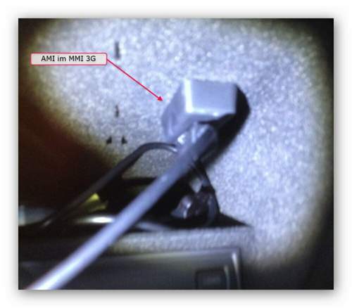

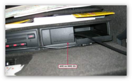

@blackpearl35i:
ich denke Du verwechselst MMI 2G mit MMI 3G.
Beim MMI 2G ist das AMI ein eigenständiges Steuergerät was neben dem CD-Wechsler oder anstatt des CD-Wechslers eingebaut wird.
Beim MMI 3G (ab Facelift - Herbst 2008) ist das AMI in der Head-Unit verbaut und wird per Kabel ins Handschufach geführt.
Bein MMI 2G ist es recht teuer AMI nachzurüsten (ca. 500 Euro) und wenn USB ausreicht bietet sich das hier besprochene USB-Interface an.

am 10. Oktober 2015 um 8:40
@Atomickeins schrieb am 10. Oktober 2015 um 10:23:36 Uhr:
@blackpearl35i:
Jetzt kommt es so langsam, ami ist zum teil verbaut. Kostet mehr beim nachrüsten. Ich habe aber irgendwo gelesen das auch mmi2 einen ami anschluss haben sollen. Aber ab welches bj weiss ich jetzt nicht. Naja egal, das ami nachrüsten ist to much, nur um mp3 zu hören. Dann nehme ich die andere variante und bau es dann ein. Wie siehts denn mit den ebay auktionen aus, da gibt es einige unter 200 euro! Können die was?
@blackpearl35i:
Du musst nicht meinen ganzen Text zietieren der steht doch genau über Deinem Beitrag.
Das MMI 2G hat definitiv keinen AMI-Anschluß sondern muss als eigenständiges Gerät in den Most-Bus eingebunden werden. Das gilt auch für ein USB-Interface also löse Dich von der Vorstellung da irgentwo einfach ein Kabel anschließen zu können.
Was die diversen Ebay-Angebote taugen kann ich Dir nicht beantworten aber ein Sprichwort sagt "wer billig käuft kauft zweimal" :)
