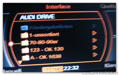

Rückmeldung von Test USB-Platte mit vielen Ordnern und Dateien an AMI und MMI2G:
Ordner in erster Ebene: 38
Ordner in Unterebenen: 4197
Dateien: 40.241
Belegter Speicher: 183 GB
Speichermedium: 250GB USB-Platte 2,5 Zoll, FAT formatiert, Gehäuse: 100 Jahre Audi 😁
Fazit:
es klappt - alles ist sichtbar, anwählbar und abspielbar 🙂 Das erste Initialisieren nach Anschließen der Festplatte dauerte ca. 1 Minute, das Wechseln in Ordner mit vielen Dateien (z.B 900 MP3's in einem Ordner) dauerte gefühlte 20 Sekunden also eine kleine Ewigkeit, das Weiterschalten zum nächsten Lied oder auswählen innerhalb des aktuellen Ordners ging schnell aber mit einer kurzen Unterbrechung (kleiner 1 Sekunde).
Da mir das Initialiesieren und der Wechsel in große Ordner zu lange dauert werde ich weiterhin 4 oder 8 GB USB-Sticks verwenden und 55.000 MP'3 die auf die 250 GB Platte passen würden brauche ich nun wirklich nicht im Auto... ich häng noch paar Bilder an, sind leider teilweise verwackelt da ich den Blitz ausschalten musste weil es draussen schon dunkel war....

So genau wie du kann ich es nicht wiedergeben wie du aber es klappt auch mit 8 Ordnern !
wenn die Datenmenge zu gross wird in der ersten Ebene scheint zwischenspeicher zu fehlen. initialisierung dauert deutlich länger als 20 Sekunden.

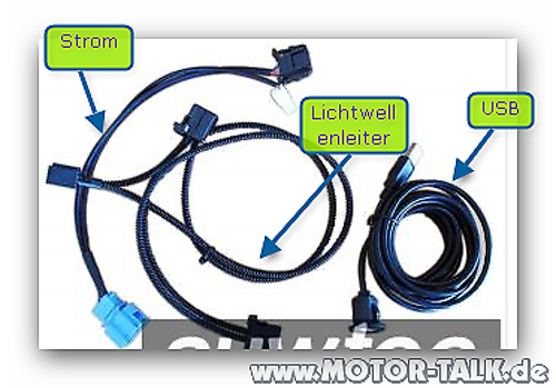

Gestern habe ich das nachgesandte Kabel erhalten. Leider wurde mir wiederum nicht der ganze Kabelsatz zugeschickt, sodass ich das USB Interface nicht einbauen konnte. Ich habe das USB Interface gemäss folgender Beschreibung bestellt:
http://suwtec24.de/...-MMI-2G-USB-Interface-inkl-AMI-Steuerung-USB-NEU
Gemäss Beschreibung hätten folgende Dinge geliefert werden sollen:
Lieferumfang:
AMI Adapter für MMI 2G USB
Anschlusskabel
Lichtwellenleitung
Stromleitung
USB Verlängerung 1m
Erhalten habe ich bisher das USB Interface (AMI Adapter für MMI 2G USB) das USB Verlängerungskabel sowie gestern ein zusätzliches Kabel.
Nachgesendet wurde mir leider nur ein Kabel, ob es die Stromleitung, die Lichtwellenleitung oder das Anschlusskabel ist, weiss ich nicht. Ich habe SUWTEC nun gebeten, den gesamten Kabelsatz (ohne USB-Verlängerung) sobald wie möglich nachzuschicken. Ich gehe davon aus, dass ich das Interface mit dem kompletten Kabelsatz dann endlich einbauen kann. Der Spass, das Handschuhfach zum x-ten Male aus- und wieder einbauen zu dürfen hält sich in Grenzen…
Kann jemand kurz bestätigen, ev. mit Bilder, welche Kabel man für was braucht?

was für Kabel man braucht sieht man doch auch der Bestellseite von Suwtec. Ich hab Dir mal ein Bild gemacht....
Edit: was mir noch aufgefallen ist: beim Stromkabel ist kein dritter Stecker dabei, das heisst endweder muss man sich was basteln oder der/ein Wechsler ist nicht mehr zu benutzen. Beim AMI liefert der Laden laut Bildern ein Y-Kabel mit, warum das beim USB-Interface nicht der Fall ist bleibt mir ein Rätzel oder liefern die das doch und haben Ihre Bilder nicht im Griff ? Suwtec Kabel AMI
Ashampoo-snap-2012-10-16-10h13m29s-002
Danke für das Bild. Ich habe also nur das Stromkabel erhalten, in der zweiten Nachsendung, nota bene... Also warte ich noch auf das Lichtdingenskabel...
Wenn ich einen der beiden CD-Wechsler abhängen muss, stört mich das nicht. Ich halte Euch auf dem Laufenden.
