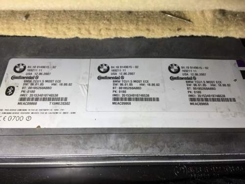

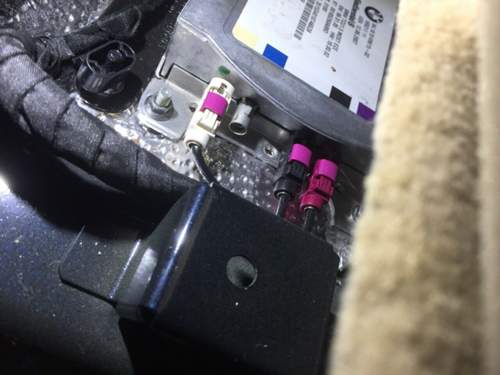

Ich habe das Teil gefunden was ihr meint, hier sind 2 Bilder. SOS Knopf habe ich auch im Bereich des Panorama Dachs.
Wäre es bei mir einfach oder umständlich nen USB zu legen ??
Ich sehe nicht ob es ein low oder ein High ist
@og-lg-227 schrieb am 29. März 2017 um 21:14:25 Uhr:
Das was du bei dir da hast ist eine TCU
Kann durch eine Mulf 2 high USB ersetzt werden oder aber auch dazu angeschlossen werden
