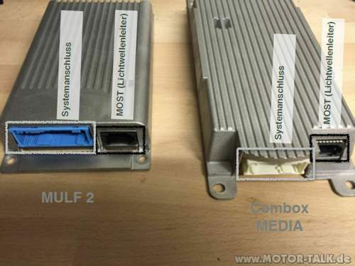

Das stimmt so nicht ganz...
Die Mulf 1 / 2 Low und die TCU haben einen weiß codierten Stecker, die Mulf 2 High USB hat eine Blau Buchse Buchse, wenn man dies "sauber" machen will, muss umgepinnt bzw. den schwarzen Innen Stecker umgeschoben werden. Wer Murxt, bearbeitet die Buchse des Mulfs2 High oder den Stecker von KFZ Seite mit einer Nagelfeile.

...vollig falsche Infos, kein Plan vielleicht? Ab 09.2005 kann nur MP3 codiert werden nicht USB. Voraussetzung war, ist und bleibt die i-Stufe ab 03.2007
Und das Bild mit Mulf/Combox Vergleich gibt mir auch Rätsel auf.

Dann zum Aux...der fällt weg und muss an die MULF! Sobald du die MULF2 High rein bringst und den FA schreibst wird der AUX nicht mehr auswählbar sein im CCC. Es wird ein AUX sichbar und Wählbar sein, ja, aber dieser wird an die MULF geroutet Softwareseitig -> Also hast du zwar die Alte AUX Hardware noch im Auto kannst aber nichts damit anfangen. Du könntest eventuell zusätzlich versuchen im CAPPL den AUX zu Mounten das man quasi 2 mal AUX im CCC wählen kann, oder mit +NAUX den FA schreiben. Aber diese Variante habe ich so noch nicht probiert.
Der TCU und MULF vergleich im foto sollte den Unterscheid vom weißen und blauen stecker darstellen, mehr eigentlich nicht.
...welche Bälle bei plausibler und einfacher Frage?
Und nur als Info:
Dein Foto beinhaltet den Vergleich zwischen COMBOX und Mulf, nicht TCU. Und der alte AUX kann zusätzlich, nur manuell aktiviert werden.

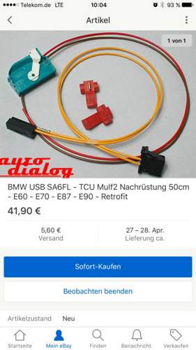

Hi, wenn es für dich so einfach ist und die ganzen Fachausdrücke hier für mich nur chinesisch sind. Wie mache ich es am einfachsten das es auch ein Leihe wie ich verstehe ??
Ich habe eben einen E61 Ez 7.2007 und Original nur ein TCU verbaut, habe mir jetzt eine Mulf2 gekauft.
Ich möchte einfach nur einen USB Schnittstelle (auch wenn sie im Kofferraum ist) ein USB Stick rein und alle Lieder durchhören.
Welche Kabel brauche ich allles und welchen Stecker wohin muss ich umstecken ?
Lieben Gruß
Alex
Brauche ich zufällig diese Kabel ?
