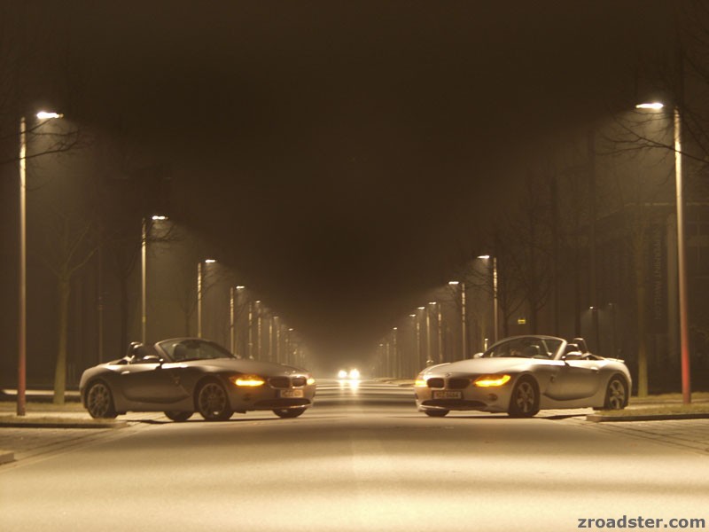

Dasselbe Thema gibt's gerade im Z-Forum, das sieht dann recht geil aus:
http://www.zroadster.com/galerie/data/500/P2190661a.jpg
Allerdings ist das verboten: http://bundesrecht.juris.de/stvzo/BJNR012150937BJNE011802307.html
... alle nach vorne leuchtenden Lampen müssen weiß sein, mit Ausnahme des Blinkers.
Hat der E46 auch eine Lampencontrolle? Was passiert denn beim E46, wenn man da die Standlichtbirne rausnimmt? ... beim Z4 leuchten dann die Blinkerbirnen gedimmt.
Gruß, Frank
