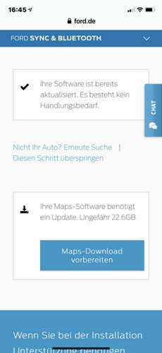

@Arakosa schrieb am 28. Sept. 2020 um 12:18:10 Uhr:
Wie lange dauert das Karten Update ca ?
Mit einem 32GB Stick von Toshiba für den ersten Teil eine Stunde. Meldet auch fertig 1Teil. Danach Motor aus, aussteigen, verriegeln, 2 Minuten warten
Dann entriegeln, einsteigen, Tür schließen und starten. Nach ca 2 min startet der 2. TEIL. Bei mir 1 1/2 Stunden. Danach noch mal das selbe Prozedere wie nach Teil 1.
nachdem bei mir wg kartenupdate nichts mehr angezeigt wurde, schaue ich nun mehrmals am tag nach.
eben geschaut und da ist es wieder. 22,5 gb
