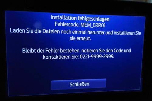

Hab das Update gerade in unserem 2019er Focus ST-Line installiert. Vorher war es Sync 3.3 19025 (oder so ähnlich).
Nun ist es Sync 3.4 20136.
- Es lief problemlos durch
- Es hat die Logdatei sauber auf dem USB-Stick erstellt
- Habe dies bei Ford hoch geladen und gleich neue Karten angeboten bekommen, diese muss ich noch installieren. Sind 22,6 Gb
Hast du das Update über die offizielle Ford Seite gemacht?
Würd mich nämlich wundern, da die 20136 noch vom USB Bug betroffen ist, welcher erst mit 20196 behoben wurde.
Ja der usb Bug ist noch da!
Dann würd ich umgehend die 20196 laden, der USB Bug hat mich nämlich richtig genervt.

Ich benutze CarPlay für Musik hören
Und bei Sync 3.4 20136 gibt es ein Problem wenn man jetzt ein neuen Titel weiter schalten möchte geht es sofort auf Radio!
USB Bug teilweise noch vorhanden!

Wenn du per Bluetooth oder USB Musik hörst (ebenso AA/CarPlay) wird beim "nächster" Song nicht die Quelle weiter geschaltet, sondern das Radio.
Sprich, du hörst Musik über USB, willst auf den nächsten Song schalten, allerdings wird nicht am USB der nächste Song geschaltet, sondern auf Radio gewechselt und der Sendersuchlauf aktiviert.
Soll allerdings nicht passieren, wenn man DAB eingestellt hat, bei FM passierts definitiv.
